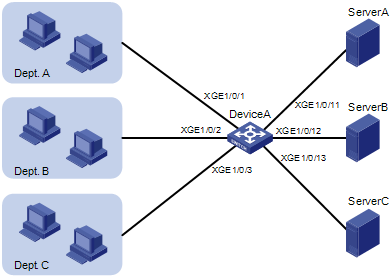

1. 组网需求
三个部门A、B、C分别使用Ten-GigabitEthernet1/0/1~Ten-GigabitEthernet1/0/3端口接入DeviceA,现要求通过镜像功能,使三台数据检测设备ServerA、ServerB、ServerC都能够对三个部门发送和接收的报文进行镜像。
2. 组网图
图1-6 利用远程镜像VLAN实现本地镜像支持多个目的端口组网图
3. 配置步骤

# 创建VLAN10作为镜像组1的远程镜像VLAN,并将接入三台数据检测设备的端口加入VLAN10。
[DeviceA] vlan 10
[DeviceA-vlan10] port ten-gigabitethernet 1/0/11 to ten-gigabitethernet 1/0/13
[DeviceA-vlan10] quit
# 配置VLAN10作为镜像组1的远程镜像VLAN。
[DeviceA] mirroring-group 1 remote-probe vlan 10
嗯,已经按这个配了,谢谢
