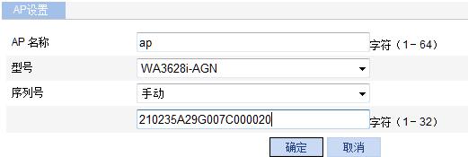

(1)     创建AP
步骤1:在导航栏中选择“AP > AP设置”。
步骤2:单击<新建>按钮,进入AP新建页面。
步骤3:进行如下配置,如下图所示。
·     设置AP名称为“ap”。
·     选择型号为“WA3628i-AGN”。
·     选择序列号方式为“手动”,并输入AP的序列号。
步骤4:单击<确定>按钮完成操作。
图1-37 创建AP

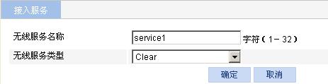

(2)     配置无线服务
步骤1:在导航栏中选择“无线服务 > 接入服务”。
步骤2:单击<新建>按钮,进入无线服务新建页面。
步骤3:进行如下配置,如下图所示。
·     设置无线服务名称为“service1”。
·     选择无线服务类型为“Clear”。
步骤4:单击<确定>按钮完成操作。
图1-38 创建无线服务

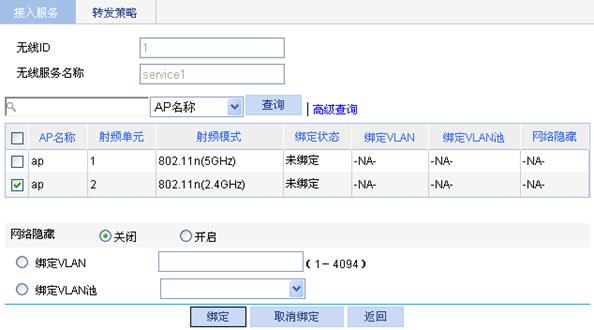

(3)     绑定AP的射频
步骤2:单击无线服务“service1”对应的icon_bind图标,进入如下图所示页面。
步骤3:选中“802.11n(2.4GHz)”前的复选框。
步骤4:单击<绑定>按钮完成操作。
图1-40 绑定AP的射频

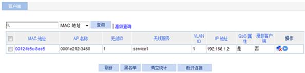

(1)     客户端可以成功关联AP,并且可以访问无线网络。
(2)     在导航栏中选择“概览 > 客户端”,进入如下图所示页面,可以查看到成功上线的客户端。
图1-42 查看成功上线的客户端
