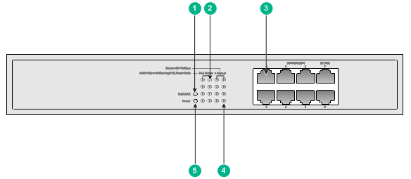

1.2.1  Mini S8-PWR-U交换机
图1-1 Mini S8-PWR-U前面板示意图
(1): PoE满额输出状态指示灯(PoE-MAX)
(2): 10/100BASE-T自适应以太网端口PoE状态指示灯
(3): 10/100BASE-T自适应以太网端口
(4): 10/100BASE-T自适应以太网端口Link/Act状态指示灯
(5): 电源状态指示灯(Power)

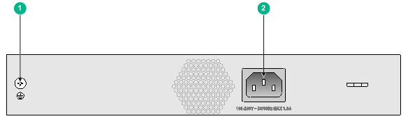

图1-2 Mini S8-PWR-U后面板示意图
(1): 接地螺钉
(2): 交流电源接口

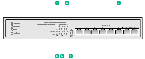

1.2.2  Mini S8G-PWR-U交换机
图1-3 Mini S8G-PWR-U前面板示意图
(2): 10/100/1000BASE-T自适应以太网端口Link/Act状态指示灯
(3): 10/100/1000BASE-T自适应以太网端口
(4): 拨码开关
(5): 10/100/1000BASE-T自适应以太网端口PoE状态指示灯
(6): 电源状态指示灯(Power)
说明
拨码开关用来切换交换机的功能,具有四个档位:
·     “M0-标准交换”:所有端口属于同一VLAN,即所有端口之间可以互通;
·     “M1-VLAN模式”:所有端口属于同一个VLAN,除Uplink端口(7和8端口)以外的其余端口均属于同一个端口隔离组,即Uplink端口可以与其他端口互通,但其他端口之间不可以互通;
·     “M2-流控”:关闭所有端口出入方向的硬件流量控制功能,即对可能出现的接收报文拥塞情况不做处理;
·     “M3-汇聚上联”:开启两个Uplink端口(7和8端口)的聚合功能,即将7和8端口加入聚合组,增加链路带宽,提高链路可靠性。

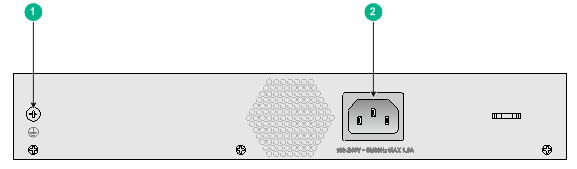

图1-4 Mini S8G-PWR-U后面板示意图
