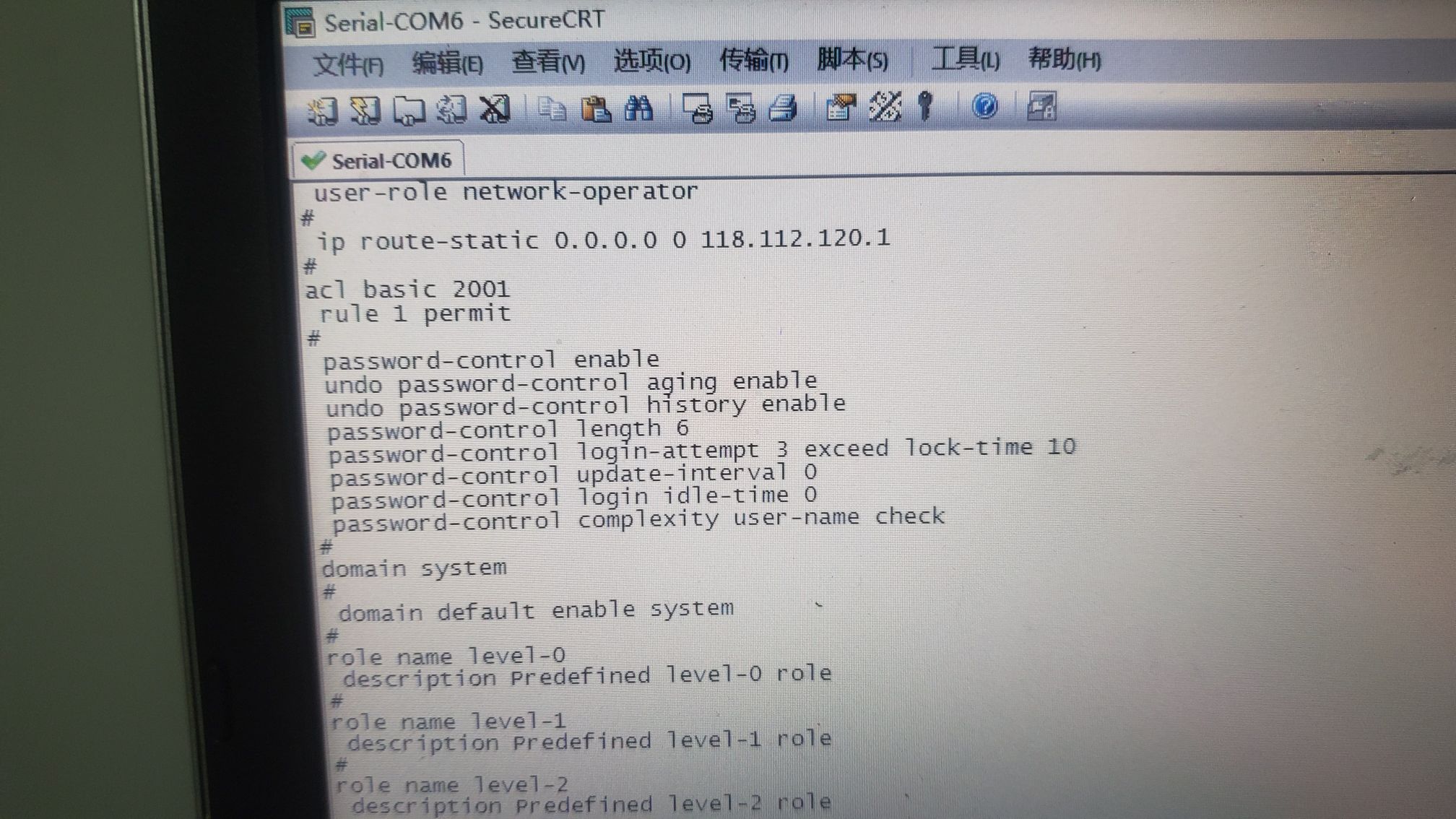

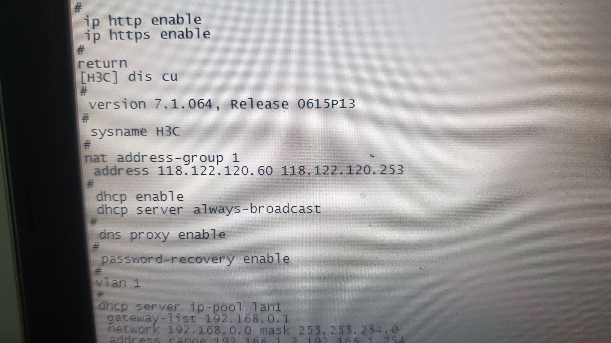

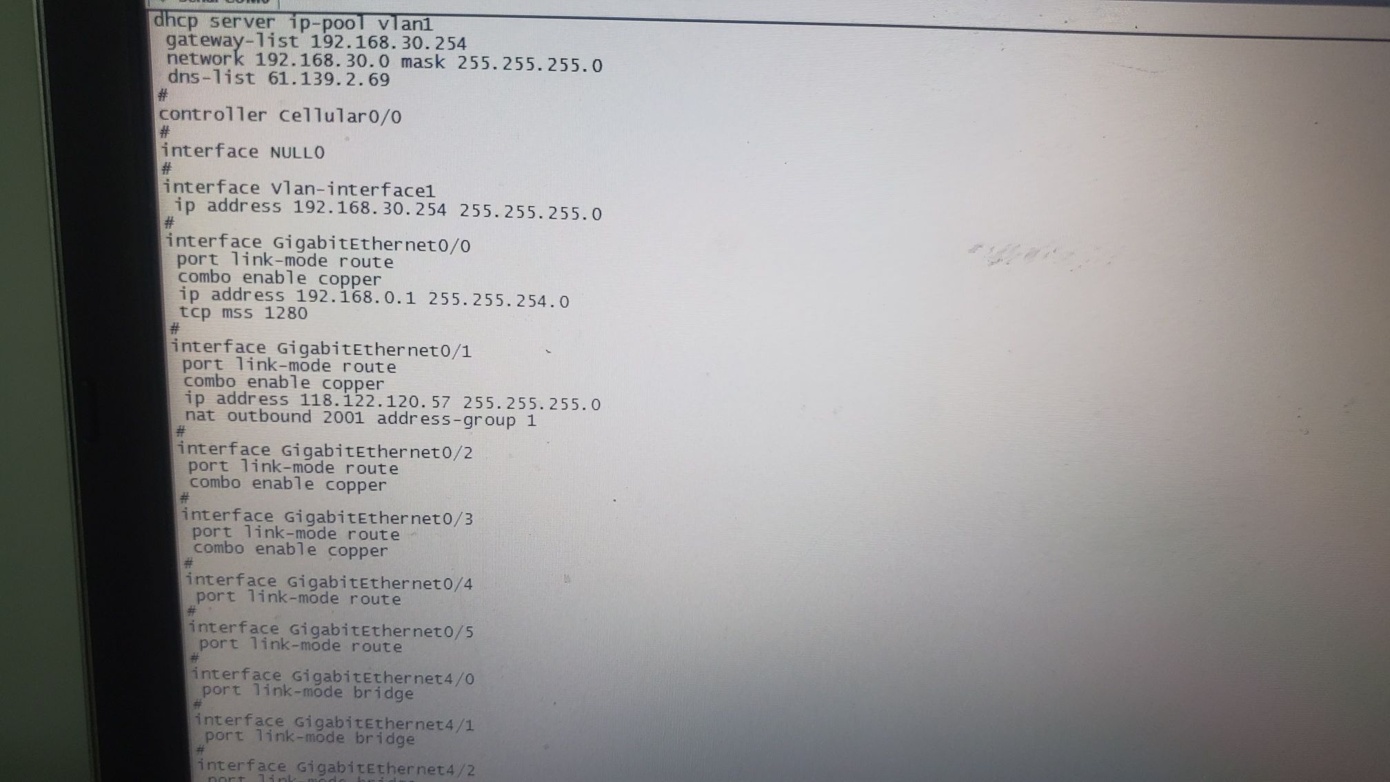

电脑从4/1口获取IP30.1  路由器0/1口120.57 连的是运营商 做了acl允许所以 nat转换  电脑ping不通路由器的57 也ping不通.1

把address group去掉,直接nat outbound就行了

寂东 九段
粉丝:226人 关注:3人
你的拓扑是什么样的?网关在哪里?我看你路由器上的vlan 1是30.254,如果只有1个网段,建议路由器只拿一个口和下边交换机相连,路由器lan口地址设置成下边终端的地址
