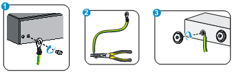

连接接地线
接地线的正确连接是设备防雷、防电磁干扰的重要保障。设备连接接地线的步骤如下:
步骤1     用十字螺丝刀将设备接地点上的接地螺钉取下并妥善放置,将接地螺钉穿过接地线OT端子的圆孔,用十字螺丝刀顺时针方向旋转接地螺钉将接地线OT端子紧固在设备的接地点上。
步骤2     用尖嘴钳将接地线的另一端绕成一个圆圈。
步骤3     将接地线的另一端连接至接地排上,用扳手顺时针方向旋转六角螺母将接地线的另一端紧固在接地柱上。
