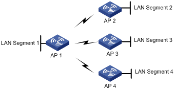

1.4.2  点到多点的WDS连接
1. 组网需求
·     AP 1、AP 2、AP 3和AP 4分别连接在不同的局域网。
·     要求AP 1分别和AP 2,AP 3,AP 4建立WDS链路。
2. 组网图
图1-6 点到多点的WDS连接配置组网图
3. 配置步骤
点到多点的WDS连接配置和点到点的WDS连接配置基本相同,但需要注意以下几点:
·     在每个AP的射频模式下配置邻居AP的MAC地址(否则AP 2、AP 3、AP 4之间也可能建立WDS链路)。
·     设置允许建立的最大WDS链路数(缺省值为2,需要根据实际链路数进行设置,此例中在AP 1上该值应设为3)。
4. 验证配置结果
·     在AP 1上通过display wlan mesh-link all可以看到AP 1与AP 2、AP 3、AP 4建立的三条WDS链路。
·     在AP 2、AP 3和AP 4上通过display wlan mesh-link all可以看到它们各自与AP 1建立的一条WDS链路。
