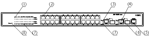

.2  S2126-EI以太网交换机
1.2.1  前面板
1. 前面板示意图
S2126-EI以太网交换机提供24个10/100Base-TX自适应以太网端口、2个10/100Base-T自适应以太网端口、2个100Base-X SFP端口和1个Console口。其中每个100Base-X SFP端口和对应的10/100Base-T自适应以太网端口形成一个Combo口,即同一时刻形成Combo口的两个端口只能使用一个。S2126-EI以太网交换机的前面板如图1-1所示。
(1): 10/100Base-TX自适应端口Speed指示灯(绿色)
(2): 10/100Base-TX自适应端口
(3): Combo口Speed指示灯(绿色)
(4): 10/100Base-T自适应上行端口
(5): Console口
(6): 100Base-X SFP端口
(7): Link/Act指示灯(绿色)
(8): 电源指示灯
图1-1 S2126-EI以太网交换机前面板示意图
