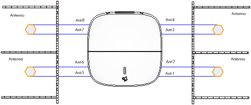

3.6  安装外置天线
WA4320i-X-R最多可连接八根外置天线,同时为多个房间覆盖无线信号。为了保证无线信号的最佳覆盖效果,这里给出了不同格局房间使用同一AP提供无线接入的示意图,请参考下图所示的方式布置射频电缆。
(1)     当同时为八个房间提供无线信号时,可以根据下图所示的方式连接射频电缆。
图3-15 连接八根外置天线

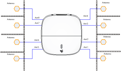

(2)     为了获得理想的双空间流高性能无线网络,应选用2×2 MIMO天线和双排馈线,可以同时为四个房间提供无线信号,如下图所示。
图3-16 连接八根外置天线
 请问图二中的安装图要如何安装连接 。ANT-2503C-S的天线只有一个SMA接口。图二是有其他天线选择吗?
另请问图一中的安装方式 ,是无法实现该AP每频两条空间流的性能吗?

图二中的安装图要如何安装连接 。ANT-2503C-S的天线只有一个SMA接口。图二是有其他天线选择吗?  ---购买两个接口的,合路双频天线
图一的话每个房间都是单流
