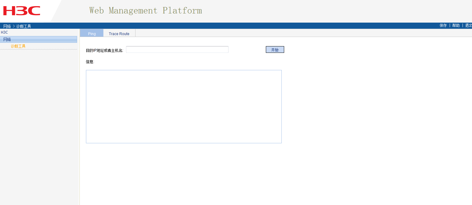

S5500配置web只有一个网络诊断工具
2019-12-02提问
  • 1收藏,1986浏览
咸鱼 零段
请问要怎么操作
请问要怎么操作

参考下下述配置,可能权限不够。

1、网页加下兼容性视图
2、用户给的权限不对,估计现场可能给了level-3,但是V7设备需要给level-15权限
粉丝:16人 关注:0人
应该是权限不对哦,我原来用的5500是支持web的。
