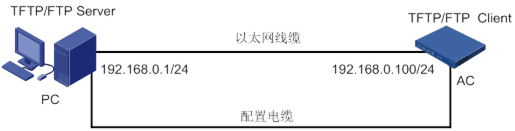

请问固件升级采用ftp模式如何写命令 已经在pc电脑建好了ftp服务器
另外该AC 上网现在经常有异常情况有些APP可以上网有些不可以 是不是固件版本太老引起该固件版本为52版本 升级过程中有风险吗 会不会升级后变成砖头不能用了 谢谢

这是固件下载衔接,里面有说明书的,看下升级指导,不会变砖
图1 设备的升级环境
B.4 通过命令行进行软件升级
本手册以H3C WX3520H为例介绍Comware V7操作系统的软件升级操作。

B.4.2 下载升级软件包至设备
用户可以将设备做为客户端,通过TFTP或FTP协议,将升级软件包下载到设备的存储介质上:
1. 使用TFTP协议
在用户视图下,执行tftp get命令将升级软件包wx3520h.ipe下载到设备的CF卡中:
<Sysname> tftp 192.168.1.100 get wx3520h.ipe

2. 使用FTP协议
(1)       在FTP客户端视图下,执行get命令将启动文件wx3520h.ipe下载到设备的CF卡中:
<ftp> get wx3520h.ipe
wx3520h.ipe already exists. Overwrite it? [Y/N]:y
227 Entering passive mode (192,168,1,100,5,20)
125 Using existing data connection
226 Closing data connection; File transfer successful.
37691392 bytes received in 17.7 seconds (2.03 Mbyte/s)
<ftp>

web登录AC后点击下面的系统 在到左侧菜单选项系统 文件管理 点击上传即可 然后你在命令行通过命令升级即可 或者直接web点 系统(最下面)-系统-管理-软件升级-升级系统软件-确定即可 建议用WEB上传 console执行升级 不然看不到进度 浏览器建议谷歌浏览器兼容性相对来说好点

第一步的和FTP 连接是怎么操作啊 首先要和ftp服务器建立连接才能上传文件
