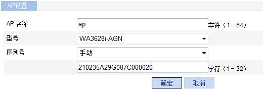

(1)     创建AP
步骤1:在导航栏中选择“AP > AP设置”。
步骤2:单击<新建>按钮,进入AP新建页面。
步骤3:进行如下配置,如下图所示。
·     设置AP名称为“ap”。
·     选择型号为“WA3628i-AGN”。
·     选择序列号方式为“手动”,并输入AP的序列号。
步骤4:单击<确定>按钮完成操作。
图1-44 创建AP

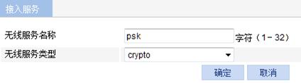

(2)     创建无线服务
步骤1:在导航栏中选择“无线服务 > 接入服务”。
步骤2:单击<新建>按钮,进入无线服务新建页面。
步骤3:进行如下配置,如下图所示。
·     设置无线服务名称为“psk”。
·     选择无线服务类型为“Crypto”。
步骤4:单击<确定>按钮完成操作。
图1-45 创建无线服务

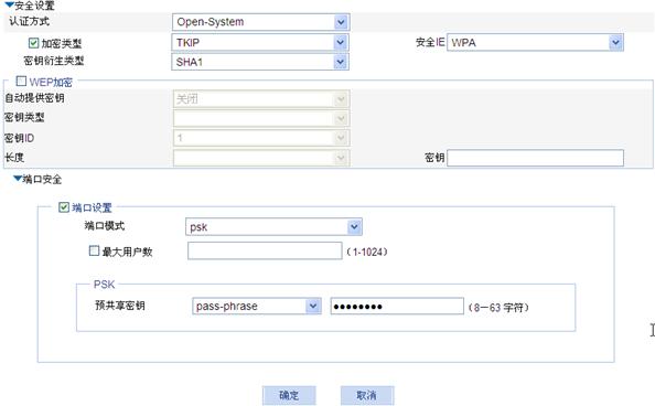

(3)     配置WPA-PSK认证
创建无线服务后,直接进入配置无线服务界面。
步骤1:PSK认证需要在“安全设置”部分进行如下配置,如下图所示。
·     在“认证方式”下拉框中选择“Open-System”。
·     选中“加密类型”前的复选框,选择“TKIP”加密类型(请根据实际情况,选择需要的加密类型),选择“WPA”安全IE。
·     选中“端口设置”前的复选框,在端口模式的下拉框中选择“psk”方式。
·     在PSK预共享密钥下拉框里选择“pass-phrase”,输入密钥“12345678”。
步骤2:单击<确定>按钮完成操作。
图1-46 配置无线服务

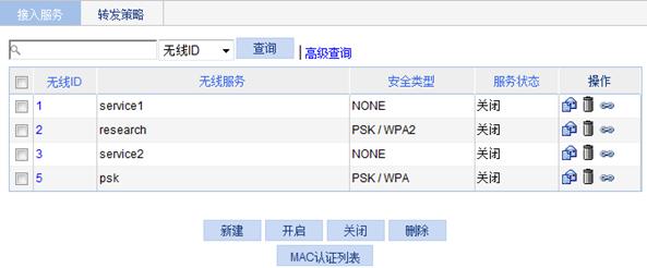

步骤3:开启无线服务。在导航栏中选择“无线服务 > 接入服务”,进入如下图所示页面。
步骤4:选中“psk”前的复选框。
步骤5:单击<开启>按钮完成操作。
图1-47 开启无线服务

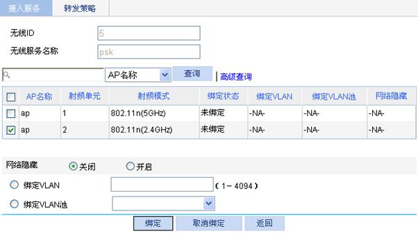

(4)     绑定AP的射频
步骤2:单击无线服务“psk”对应的icon_bind图标,进入如下图所示页面。
步骤3:选中“802.11n(2.4GHz)”前的复选框。
步骤4:单击<绑定>按钮完成操作。
图1-48 绑定AP的射频

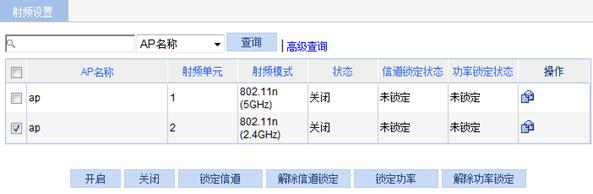

(5)     开启802.11n(2.4GHz)射频
步骤1:在导航栏中选择“射频 > 射频设置”,进入如下图所示射频设置页面。
步骤2:在列表里找到需要开启的AP名称及相应的射频模式,选中“802.11n(2.4GHz)”前的复选框。
步骤3:单击<开启>按钮完成操作。

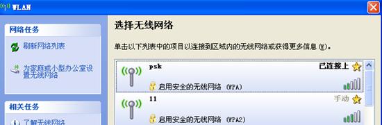

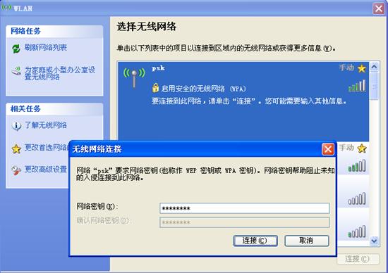

3. 配置无线客户端
打开无线客户端,刷新网络列表,在“选择无线网络”列表里找到配置的网络服务(此例中为psk),单击<连接>,在弹出的对话框里输入网络密钥(此例中为12345678)。整个过程如下图所示。
图1-50 配置无线客户端
客户端配置相同的PSK预共享密钥,客户端可以成功关联AP。
图1-51 客户端成功关联AP
