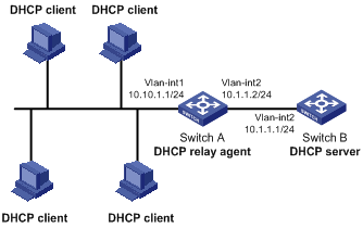

1. 组网需求
·     DHCP客户端所在网段为10.10.1.0/24,DHCP服务器的IP地址为10.1.1.1/24;
·     由于DHCP客户端和DHCP服务器不在同一网段,因此,需要在客户端所在网段设置DHCP中继设备,以便客户端可以从DHCP服务器申请到10.10.1.0/24网段的IP地址及相关配置信息;
·     Switch A作为DHCP中继通过端口(属于VLAN1)连接到DHCP客户端所在的网络,交换机VLAN接口1的IP地址为10.10.1.1/24,VLAN接口2的IP地址为10.1.1.2/24。
2. 组网图
图3-3 DHCP中继组网示意图
