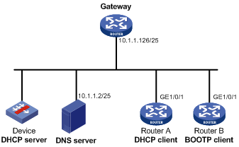

1. 组网需求
Router A和Router B分别作为DHCP客户端和BOOTP客户端,从DHCP服务器Device获取静态绑定的IP地址、域名服务器、网关地址。
其中:
·            Router A的接口GigabitEthernet1/0/1的客户端ID为:
0030-3030-662e-6532-3030-2e30-3030-322d-4574-6865-726e-6574;
·            Router B的接口GigabitEthernet1/0/1的MAC地址为:000f-e200-01c0。
2. 组网图
图2-3 静态绑定地址组网图
3. 配置步骤
(1)       配置接口的IP地址
<Device> system-view
[Device-GigabitEthernet1/0/1] ip address 10.1.1.1 25
(2)       配置DHCP服务
# 开启DHCP服务。
[Device] dhcp enable
# 配置接口GigabitEthernet1/0/1工作在DHCP服务器模式。
[Device-GigabitEthernet1/0/1] dhcp select server
# 创建DHCP地址池0。
[Device] dhcp server ip-pool 0
# 配置采用静态绑定方式为Router A分配IP地址。
[Device-dhcp-pool-0] static-bind ip-address 10.1.1.5 25 client-identifier 0030-3030-662e-6532-3030-2e30-3030-322d-4574-6865-726e-6574
# 配置采用静态绑定方式为Router B分配IP地址。
[Device-dhcp-pool-0] static-bind ip-address 10.1.1.6 25 hardware-address 000f-e200-01c0
# 配置域名服务器、网关地址。
[Device-dhcp-pool-0] dns-list 10.1.1.2
[Device-dhcp-pool-0] gateway-list 10.1.1.126
[Device-dhcp-pool-0] quit
[Device]
4. 验证配置
配置完成后,Router A和Router B可以从DHCP服务器Device分别申请到IP地址10.1.1.5和10.1.1.6,并获取相关网络配置参数。通过display dhcp server ip-in-use命令可以查看DHCP服务器为客户端分配的IP地址。
