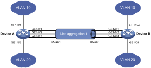

·     Device A与Device B通过各自的二层以太网端口GigabitEthernet1/0/1~GigabitEthernet1/0/3相互连接。
·     在Device A和Device B上分别配置二层静态链路聚合组,并使两端的VLAN 10和VLAN 20之间分别互通。
·     通过按照报文的源MAC地址和目的MAC地址进行聚合负载分担的方式,来实现数据流量在各成员端口间的负载分担。
2. 组网图
图1-4 二层静态聚合配置组网图

1. 组网需求
·     在Device A和Device B上分别配置二层动态链路聚合组,并使两端的VLAN 10和VLAN 20之间分别互通。
2. 组网图
图1-5 二层动态聚合配置组网图
