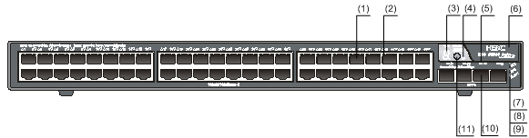

1. 前面板
图1-3 S5800-56C前面板示意图
(1): 10/100/1000Base-T自适应以太网端口
(2): 10/100/1000Base-T自适应以太网端口状态指示灯
(3): 7段数码指示灯
(4): 端口模式指示灯
(5): SFP+口状态指示灯
(6): Logo面板(下有Console口、USB口)
(7): 系统状态指示灯(SYS)
(8): RPS电源状态指示灯(RPS)
(9): 接口模块扩展卡状态指示灯(SLOT1)
(10): SFP+口
(11): 端口状态指示灯模式切换按钮

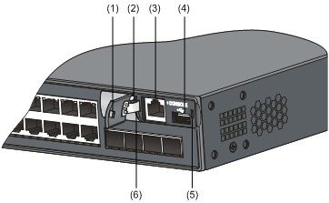

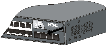

掀开Logo面板,用户可以使用Console口和USB口。

在掀开或扣装Logo面板时,请遵循以下操作步骤,以避免因操作不当导致面板损坏:
·     用指尖伸入Logo面板右侧边缘的弧形凹槽,向外轻微用力即可掀开面板。请不要在面板的其它部位试图用力抠开面板。
·     Logo面板内部左侧通过橡胶卡条与机箱连接,请在该卡条弹力允许的范围内旋转、翻转面板,不要用力向外拉拽面板或将面板旋转过度,防止橡胶卡条脱落或断裂。
·     在扣装Logo面板时,请先将面板左侧的凸起插头插入前面板上的凹槽,然后将Logo面板贴近机箱前面板,确认面板右侧的卡扣已经插入机箱的固定卡槽后,轻推面板使其扣紧直至听到卡扣固定的声音。如果Logo面板右侧的卡扣没有插入机箱固定卡槽,请不要用力推压面板,避免损坏卡扣。
图1-5 S5800-56C系列交换机Logo面板示意图二
(1): Logo面板卡扣
(2): Logo面板凸起插头
(3): Console口
(4): USB口
(5): Logo面板固定卡槽
(6): Logo面板连接橡胶卡带

有consle啊 只不过有个小盖子要打开。有consle标识
zhiliao_SveDAN 知了小白
哦,应该是在左边把是有一个上了螺丝的盖子
