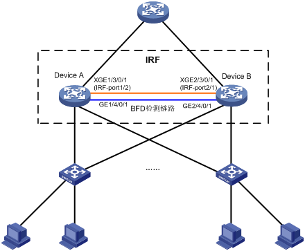

bfd mad检测的两个物理端口需要拿双绞线链接起来吗,因为我在网上看到,有的说是需要连起来,有的说是一定不要给配置bfd mad的两个物理端口连起来,我凌乱了,希望大佬能不吝赐教

需要连接。
1.13.2  IRF典型配置举例(BFD MAD检测方式)
1. 组网需求
由于网络规模迅速扩大,当前中心交换机(Device A)转发能力已经不能满足需求,现需要在保护现有投资的基础上将网络转发能力提高一倍,并要求网络易管理、易维护。
2. 组网图
图1-18 IRF典型配置组网图(BFD MAD检测方式)
3. 配置思路
·     Device A处于局域网的汇聚层,为了将汇聚层的转发能力提高一倍,需要另外增加一台设备Device B。
·     鉴于IRF技术具有管理简便、网络扩展能力强、可靠性高等优点,所以本例使用IRF技术构建网络汇聚层(即在Device A和Device B上配置IRF功能),接入层设备通过聚合双链路上行。
·     为了防止万一IRF链路故障导致IRF分裂、网络中存在两个配置冲突的IRF,需要启用MAD检测功能。因为成员设备比较少,我们采用BFD MAD检测方式来监测IRF的状态。

# 参照图1-18进行物理连线。

# 创建VLAN 3,并将Device A(成员编号为1)上的端口1/4/0/1和Device B(成员编号为2)上的端口2/4/0/1加入VLAN中。
[Sysname] vlan 3
[Sysname-vlan3] port gigabitethernet 1/4/0/1 gigabitethernet 2/4/0/1
[Sysname-vlan3] quit
# 创建VLAN接口3,并配置MAD IP地址。
[Sysname] interface vlan-interface 3
[Sysname-Vlan-interface3] mad bfd enable
[Sysname-Vlan-interface3] mad ip address 192.168.2.1 24 member 1
[Sysname-Vlan-interface3] mad ip address 192.168.2.2 24 member 2
[Sysname-Vlan-interface3] quit
# 因为BFD MAD和生成树功能互斥,所以在GigabitEthernet1/4/0/1和GigabitEthernet2/4/0/1上关闭生成树协议。
[Sysname] interface gigabitethernet 1/4/0/1
[Sysname-gigabitethernet-1/4/0/1] undo stp enable
[Sysname-gigabitethernet-1/4/0/1] quit
[Sysname] interface gigabitethernet 2/4/0/1
[Sysname-gigabitethernet-2/4/0/1] undo stp enable
