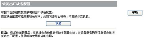

1、以下是S1550恢复出厂设置的方法,请参考:
3.3  恢复缺省配置
系统管理→恢复缺省配置
注意
·          一旦执行恢复配置,当前的配置将会丢失。如果您希望保存当前配置信息,请进行备份。备份方法请参见“2.7.1  备份系统配置信息”。
·          恢复缺省配置后,用户名、密码、IP地址等信息都会被恢复成出厂配置,登录时请使用缺省的用户名、密码和IP地址。
·          恢复S1550配置信息过程中,请勿断电,否则会造成S1550不能正常工作。
·          恢复配置过程中,请勿对S1550进行其他操作,否则可能造成S1550不能正常工作。
·          恢复配置完成后,S1550将自动重新启动。
单击<恢复>按钮,确定后,请耐心等待一段时间,系统配置将恢复到S1550缺省的出厂配置。恢复缺省配置后,S1550自动重启以使配置生效。S1550缺省配置请参见“2.5  缺省配置”。
图3-5 恢复缺省配置
