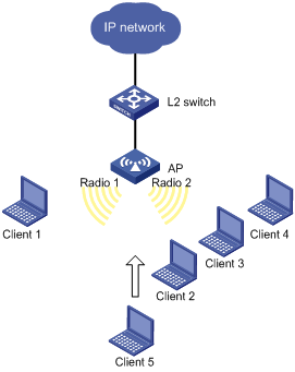

1. 组网需求
AP通过L2 switch连接到网络中,AP开启了两个Radio且两个Radio间有信号重叠,要求在AP上开启会话模式的负载均衡,即当Radio上的在线客户端数量达到或超过3,并且与另一个Radio上的在线客户端数量差值达到或超过2,开始运行负载均衡。
2. 组网图
图1-3 会话模式的Radio负载均衡配置组网图
3. 配置步骤
# 创建无线服务模板,配置SSID为session-balance。

# 配置会话模式的负载均衡,会话门限值为3,会话差值门限值为2。
[AP] wlan load-balance mode session 3 gap 2
# 开启负载均衡功能。
[AP] wlan load-balance enable
4. 验证配置
当Radio 2上的在线客户端数量达到或超过3,并且与Radio 1上的在线客户端数量差值达到或超过2,开始运行负载均衡。通过display wlan client命令可以查看到Radio 2和Radio 1上关联的客户端数量达到均衡。
