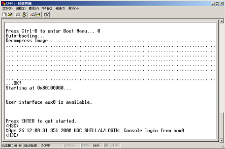

2.2.4  配置通过Console口登录设备时无需认证(None)
1. 配置前提
用户已经成功登录到了设备上,并希望以后通过Console口登录设备时无需进行认证。
缺省情况下,用户可以直接通过Console口本地登录设备,登录时认证方式为None(不需要用户名和密码),登录用户级别为3。如何在缺省情况下登录设备,具体请参见2.2.2  缺省配置下如何通过Console口登录设备。
2. 配置过程
表2-4 配置用户通过Console口登录设备时无需认证
操作
命令
说明
进入系统视图
进入AUX用户界面视图
user-interface aux first-number [ last-number ]
设置登录用户的认证方式为不认证
authentication-mode none
必选
缺省情况下,用户通过Console口登录,认证方式为none(即不需要进行认证)
配置AUX用户界面的公共属性
可选
详细配置请参见2.2.7  配置Console口登录方式的公共属性(可选)
配置完成后,当用户再次通过Console口登录设备时,设备将提示用户键入回车,之后将出现命令行提示符(如<H3C>),如图2-7所示。
图2-7 用户通过Console口登录设备时无需认证登录界面

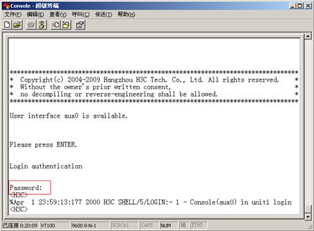

2.2.5  配置通过Console口登录设备时采用密码认证(Password)
1. 配置前提
用户已经成功登录到了设备上,并希望以后通过Console口登录设备时采用密码认证、以提高设备的安全性。
2. 配置过程
表2-5 配置用户通过Console口登录设备时采用密码认证
操作
命令
说明
进入系统视图
进入AUX用户界面视图
设置登录用户的认证方式为本地口令认证
authentication-mode password
必选
设置本地验证的口令
set authentication password { cipher | simple } password
必选
缺省情况下,没有设置本地认证的口令
配置AUX用户界面的公共属性
可选
配置完成后,当用户再次通过Console口登录设备时,键入回车后,设备将要求用户输入登录密码,正确输入登录密码并回车,登录界面中出现命令行提示符(如<H3C>),如图2-8所示。
图2-8 用户通过Console口登录设备时采用密码认证登录界面

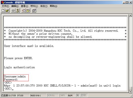

2.2.6  配置通过Console口登录设备时采用AAA认证(Scheme)
1. 配置前提
用户已经成功的登录到了设备上,并希望以后通过Console口登录设备时采用AAA认证、以提高设备的安全性。
2. 配置过程
表2-6 配置用户通过Console口登录设备时采用AAA认证
操作
命令
说明
进入系统视图
进入AUX用户界面视图
设置登录用户的认证方式为通过认证方案认证
authentication-mode scheme
必选
具体采用本地认证还是RADIUS认证、HWTACACS认证视AAA方案配置而定
使能命令行授权功能
command authorization
可选
l      缺省情况下,没有使能命令行授权功能,即用户登录后执行命令行不需要授权
l      缺省情况下,用户登录设备后可以使用的命令行由用户级别决定,用户只能使用缺省级别等于/低于用户级别的命令行。配置命令行授权功能后,用户可使用的命令行将受到用户级别和AAA授权的双重限制。即便是足够级别的用户每执行一条命令都会进行授权检查,只有授权成功的命令才被允许执行。
l      需要注意的是,执行此命令后,命令行授权功能将立即生效,此后执行的命令都要经过AAA授权后才能执行成功,因此请先完成对AAA授权及AAA服务器的配置,再使能此功能
使能命令行计费功能
command accounting
可选
l      缺省情况下,没有使能命令行计费功能,即计费服务器不会记录用户执行的命令行
l      命令行计费功能用来在HWTACACS服务器上记录用户对设备执行过的命令(只要设备支持的命令,不管执行成功或者失败都会记录),以便集中监视、控制用户对设备的操作。命令行计费功能生效后,如果没有配命令行授权功能,用户执行的每一条命令都会发送到HWTACACS服务器上做记录;如果配置了命令行授权功能,则每一条授权成功的命令都会发送到HWTACACS服务器上做记录。
l      需要注意的是,执行此命令后,命令行计费功能将立即生效,因此请先完成对AAA计费及AAA服务器的配置,再使能此功能
退出至系统视图
配置设备采用的认证方案
进入ISP域视图
domain domain-name
可选
缺省情况下,系统使用的AAA方案为local
如果采用local认证,则必须进行后续的本地用户配置;如果采用RADIUS或者HWTACACS方式认证,则需进行如下配置:
l      设备上的RADIUS、HWTACACS方案配置请参见“安全配置指导”中的“AAA配置”
l      AAA服务器上需要配置相关的用户名和密码,具体请参见服务器的指导书
配置域使用的AAA方案
authentication default { hwtacacs-scheme hwtacacs-scheme-name [ local ] | local | none | radius-scheme radius-scheme-name [ local ] }
退出至系统视图
创建本地用户(进入本地用户视图)
local-user user-name
必选
缺省情况下,无本地用户
设置本地用户认证口令
必选
设置本地用户的命令级别
authorization-attribute level level
可选
缺省情况下,命令级别为0
设置本地用户的服务类型
service-type terminal
必选
缺省情况下,无用户服务类型
配置AUX用户界面的公共属性
可选
使能命令行授权功能后,还需要进行如下配置才能保证命令行授权功能生效:
l          需要创建HWTACACS方案,在方案中指定授权服务器的IP地址以及授权过程的其它参数,详细介绍请参见“安全配置指导”中的“AAA配置”。
l          需要在ISP域中引用已创建的HWTACACS方案,详细介绍请参见“安全配置指导”中的“AAA配置”。
使能命令行计费功能后,还需要进行如下配置才能保证命令行计费功能生效:
l          需要创建HWTACACS方案,在方案中指定计费服务器的IP地址以及计费过程的其它参数,详细介绍请参见“安全配置指导”中的“AAA配置”。
需要注意的是用户采用Scheme认证方式登录设备时,其所能访问的命令级别取决于AAA方案中定义的用户级别。
l          AAA方案为local认证时,用户级别通过authorization-attribute level level命令设定。
l          AAA方案为RADIUS或者HWTACACS方案认证时,在相应的RADIUS或者HWTACACS服务器上设定相应用户的级别。
有关AAA、RADIUS、HWTACACS的详细内容,请参见“安全配置指导”中的“AAA配置”。
配置完成后,当用户再次通过Console口登录设备时,键入回车后,设备将要求用户输入登录用户名和密码,正确输入用户名(此处以用户为admin为例)和密码并回车,登录界面中出现命令行提示符(如<H3C>),如图2-9所示。
图2-9 用户通过Console口登录设备时AAA认证登录界面
