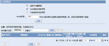

11.1  设置IP流量限制
某些应用(比如:P2P下载等)在给用户带来方便的同时,也占用了大量的网络带宽。一个网络的总带宽是有限的,如果这些应用过度占用网络带宽,必将会影响其他用户正常使用网络。
为了保证局域网内所有用户都能正常使用网络资源,您可以通过IP流量限制功能对局域网内指定主机的流量进行限制。
路由器支持以下两种IP流量限制方式:
·     允许每IP通道借用空闲的带宽(推荐使用):即弹性带宽限制,在带宽使用不紧张时,允许每台主机可以使用系统空闲带宽,其实际流量可以超过限速值。
·     每IP通道只能使用预设的带宽:即固定带宽限制,每台主机的实际流量不能超过限速值。即使系统还有空闲的带宽,也不能利用。
说明
一般情况下,上网流量都通过正常通道来转发(正常通道是指除了绿色专用通道和限制专用通道以外的通道),IP流量限制仅对该通道中的流量生效。正常通道的带宽=接口带宽(从运营商申请到的实际带宽)-绿色专用通道的带宽。
页面向导:QoS设置→流量管理→IP流量限制
本页面为您提供如下主要功能:
启用IP流量限制功能,并设置您所需的限制方式(主页面。选中“启用IP流量限制”复选框,选择相应的限制方式,并设置WAN网口的带宽(否则可能发生掉线),单击<应用>按钮生效)
添加限速规则(单击<新增>按钮,在弹出的对话框中设置限速规则,单击<增加>按钮完成操作)
页面中关键项的含义如下表所示。
表11-1 页面关键项描述
页面关键项
描述
启用IP流量限制
开启路由器的IP流量限制功能
缺省情况下,IP流量限制功能处于关闭状态
说明
设置完成后,您可以通过查看运行状态页面中的“IP流量限制”来验证功能是否已启用
允许每IP通道借用空闲的带宽
选择路由器的IP流量限制方式
缺省情况下,路由器采用每IP通道只能使用预设的带宽
说明
以出口带宽为30M,带机量为150台为例:每IP上行和下行流量上限均可设置为200Kbps,同时开启使用允许每IP通道借用空闲的带宽
每IP通道只能使用预设的带宽
WAN带宽
设置WAN网口的带宽
请根据运营商提供给您的线路的带宽设置。带宽设置会对IP流量限制、绿色专用通道和限制专用通道等功能产生影响,请务必设置准确
表项序号
由于系统会根据表项的序号来顺序匹配,因此您可以通过此选项来调整该表项的匹配优先级
缺省情况下,新增的表项会排在最后

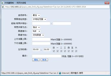

IP起始地址
输入局域网内需要进行流量限制的主机的起始IP地址
IP结束地址
输入局域网内需要进行流量限制的主机的结束IP地址
共享方式
选择需要进行流量限制的计算机的带宽共享方式,当受限地址类型为IP地址范围时可选择独占或共享,为IP网段时,系统自动设定为共享,无法修改
·     独占:受限地址范围内的每台计算机各自占有给定的带宽(即流量上限),如IP地址范围为192.168.1.2—192.168.1.11,流量上限为1000Kbps,表示此IP范围内的每台计算机的流量上限为1000Kbps
·     共享:受限地址范围内的所有计算机共享给定的带宽,如IP地址范围为192.168.1.2—192.168.1.11,流量上限为1000Kbps,表示此IP范围内的所有主机的流量之和的上限为1000Kbps
限速接口
选择IP流量限速所应用的接口
·     WAN:仅当流量从WAN网口出入时,才进行限速
限速方向
选择IP流量限速方向:
·     “上行限速”:限制由局域网发送到因特网的数据流速率(比如:局域网内主机向因特网上的FTP服务器上传文件)
·     “下行限速”:限制由因特网发送到局域网的数据流速率(比如:局域网内主机从因特网上的FTP服务器下载文件)
·     “双向限速”:同时限制上行、下行两个方向上的数据流速率
每IP上行流量上限
输入最大上行流量
说明
此最大上行流量限制值是在“IP起始地址”和“IP结束地址”地址段中各个主机的上行带宽,而不是IP地址段内所有主机的共享上行带宽
每IP下行流量上限
输入最大下行流量
说明
此最大下行流量限制值是在“IP起始地址”和“IP结束地址”地址段中各个主机的下行带宽,而不是IP地址段内所有主机的共享下行带宽
生效时间
选择IP流量限制的生效时间。生效时间包括两部分内容:在一天中生效的时间段,时间使用24小时制,起始时间应早于结束时间,00:00~24:00表示该规则在一天内任何时间都生效;星期选择表示一周中哪些天规则生效。请为设备配置正确的系统时间
描述
对此条新增限速规则进行描述
说明
当对相同的单个IP地址或IP地址网段,在同一个限速接口上进行限速时,先添加的限速规则生效。比如:
·     先添加规则1:设置用户(192.168.0.2)在WAN网口上的IP流量限速为300Kbps。
·     后添加规则2:设置用户(192.168.0.2)在WAN网口上的IP流量限速为400Kbps。
生效情况:规则1生效。
未设置限速规则的用户,带宽不做限制,只受系统转发能力的限制;当路由器开启弹性带宽后,系统为了合理地分配带宽,限速的用户可以占用一定的弹性带宽。

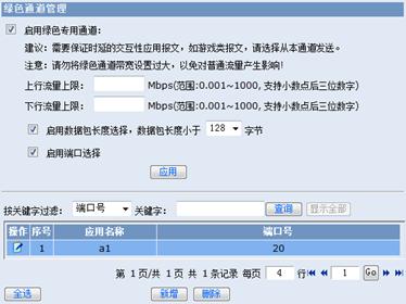

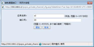

11.2.1  设置绿色专用通道
页面向导:QoS设置→流量管理→绿色通道管理
本页面为您提供如下主要功能:
启用绿色通道功能,并设置相关参数(主页面。选中“启用绿色专用通道”复选框,设置此绿色通道的每接口上/下行流量限速,并选择数据流匹配方式,单击<应用>按钮生效)
添加用于匹配数据流的协议端口号(单击主页面上的<新增>按钮,在弹出的对话框中设置匹配项,单击<增加>按钮完成操作)
页面中关键项的含义如下表所示。
表11-2 页面关键项描述
页面关键项
描述
启用绿色专用通道
缺省情况下,绿色专用通道处于关闭状态
说明
设置完成后,您可以通过查看运行状态页面中的“绿色通道管理”来验证功能是否已启用
每接口上行流量上限
输入每个WAN网口所占用的绿色专用通道的最大上行流量
每接口下行流量上限
输入每个WAN网口所占用的绿色专用通道的最大下行流量
启用数据包长度选择
选中该复选框,并设置报文长度,路由器会根据报文的长度来识别需要发送到绿色专用通道的流量
缺省情况下,此功能处于关闭状态
启用端口选择
选中该复选框,路由器会根据协议端口来识别需要发送到绿色专用通道的流量
缺省情况下,此功能处于关闭状态
应用名称
设置需要识别的端口组的描述名称,可以为空
端口号
设置需要识别的协议端口号
说明
对局域网发送到因特网的流量,路由器匹配目的端口号;对因特网发送到局域网的流量,路由器匹配源端口号
说明
如果报文长度选择和端口选择同时开启时,只要匹配其中一项即可识别成功,且报文长度选择优先匹配。

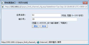

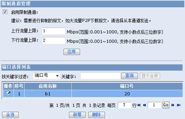

11.2.2  设置限制专用通道
页面向导:QoS设置→流量管理→限制通道管理
本页面为您提供如下主要功能:
启用限制通道功能,并设置相关参数(主页面。选中“启用限制通道”复选框,设置此限制通道的每接口上/下行流量限速,单击<应用>按钮生效)
页面中关键项的含义如下表所示。
表11-3 页面关键项描述
页面关键项
描述
启用限制通道
缺省情况下,限制通道处于关闭状态
说明
设置完成后,您可以通过查看运行状态页面中的“限制通道管理”来验证功能是否已启用
每接口上行流量上限
输入每个WAN网口所占用的限制通道的最大上行流量
每接口下行流量上限
输入每个WAN网口所占用的限制通道的最大下行流量
应用名称
端口号
设置需要识别的协议端口号
说明
