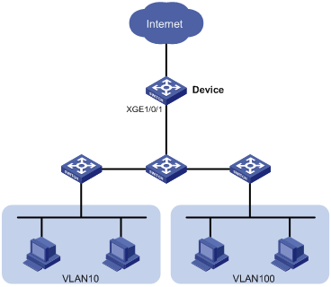

12.4.1  组网需求
通过配置聚合CAR,对端口Ten-GigabitEthernet1/0/1接收的VLAN10和VLAN100的报文流量之和进行限制,cir为2560,cbs为20480,对于红色报文,采取丢弃策略。
12.4.2  组网图
图12-1 聚合CAR配置举例组网图
