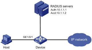

1. 组网需求
如图1-3所示,用户主机Host通过端口GigabitEthernet1/0/1连接到设备上,设备通过RADIUS服务器对用户进行认证、授权和计费。
·     设备的管理者希望在端口GigabitEthernet1/0/1上对用户接入进行MAC地址认证,以控制其对Internet的访问。
·     要求设备每隔180秒就对用户是否下线进行检测;并且当用户认证失败时,需等待180秒后才能对用户再次发起认证。
·     所有用户都属于域2000,认证时采用固定用户名格式,用户名为aaa,密码为123456。
2. 组网图
图1-3 启动MAC地址认证对接入用户进行RADIUS认证
