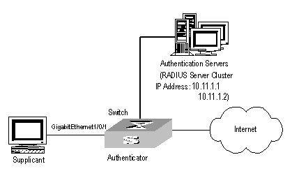

1. 组网需求
l              如图1-10所示,某用户的工作站与以太网交换机的端口GigabitEthernet1/0/1相连接。
l              交换机的管理者希望在各端口上对接入用户进行认证,以控制其访问Internet;接入控制方式要求是macbased。

2. 组网图
图1-10 启动802.1x和RADIUS对接入用户进行AAA操作
