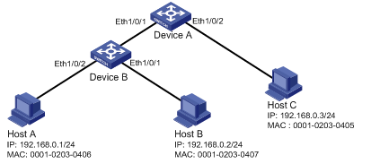

如图1-2所示,Host A与Host B分别与Device B的端口Ethernet1/0/2、Ethernet1/0/1相连;Host C与Device A的端口Ethernet1/0/2相连。Device B接到Device A的端口Ethernet1/0/1上。各主机均使用静态配置的IP地址。
通过在Device A和Device B上配置IPv4静态绑定表项,可以满足以下各项应用需求:
·     Device A的端口Ethernet1/0/2上只允许Host C发送的IP报文通过。
·     Device A的端口Ethernet1/0/1上只允许Host A发送的IP报文通过。
·     Device B的端口Ethernet1/0/2上只允许Host A发送的IP报文通过。
·     Device B的端口Ethernet1/0/1上只允许使用IP地址192.168.0.2/24的主机发送的IP报文通过,即允许Host B更换网卡后仍然可以使用该IP地址与Host A互通。
2. 组网图
图1-2 配置静态绑定表项组网图
3. 配置步骤
(1)     配置Device A
# 在端口Ethernet1/0/2上配置IPv4端口绑定功能,绑定源IP地址和MAC地址。
<DeviceA> system-view
[DeviceA] interface ethernet 1/0/2
[DeviceA-Ethernet1/0/2] ip verify source ip-address mac-address
# 配置IPv4静态绑定表项,只允许MAC地址为0001-0203-0405、IP地址为192.168.0.3的Host C发送的IP报文通过端口Ethernet1/0/2。
[DeviceA-Ethernet1/0/2] ip source binding ip-address 192.168.0.3 mac-address 0001-0203-0405
[DeviceA-Ethernet1/0/2] quit
# 在端口Ethernet1/0/1上配置IPv4端口绑定功能,绑定源IP地址和MAC地址。
[DeviceA] interface ethernet 1/0/1
[DeviceA-Ethernet1/0/1] ip verify source ip-address mac-address
# 配置IPv4静态绑定表项,只允许MAC地址为0001-0203-0406、IP地址为192.168.0.1的Host A发送的IP报文通过端口Ethernet1/0/1。
[DeviceA-Ethernet1/0/1] ip source binding ip-address 192.168.0.1 mac-address 0001-0203-0406
[DeviceA-Ethernet1/0/1] quit
(2)     配置Device B
<DeviceB> system-view
[DeviceB] interface ethernet1/0/2
[DeviceB-Ethernet1/0/2] ip verify source ip-address mac-address
# 配置IPv4静态绑定表项,只允许MAC地址为0001-0203-0406、IP地址为192.168.0.1的Host A发送的IP报文通过端口Ethernet1/0/2。
[DeviceB-Ethernet1/0/2] ip source binding ip-address 192.168.0.1 mac-address 0001-0203-0406
[DeviceB-Ethernet1/0/2] quit
# 在Ethernet1/0/1上配置IPv4端口绑定功能,绑定源IP地址。
[DeviceB] interface ethernet 1/0/1
[DeviceB-Ethernet1/0/1] ip verify source ip-address
# 配置IPv4静态绑定表项,只允许IP地址为192.168.0.2的主机发送的IP报文通过端口Ethernet1/0/1。
[DeviceB-Ethernet1/0/1] ip source binding ip-address 192.168.0.2
[DeviceB-Ethernet1/0/1] quit
4. 验证配置结果
# 在Device A上显示IPv4静态绑定表项配置成功。
[DeviceA] display ip source binding static
Total entries found: 2
 MAC Address       IP Address       VLAN   Interface              Type
 0001-0203-0405    192.168.0.3      N/A    Eth1/0/2               Static
 0001-0203-0406    192.168.0.1      N/A    Eth1/0/1               Static
# 在Device B上显示IPv4静态绑定表项配置成功。
[DeviceB] display ip source binding static
 0001-0203-0406    192.168.0.1      N/A    Eth1/0/2               Static
 N/A               192.168.0.2      N/A    Eth1/0/1               Static
