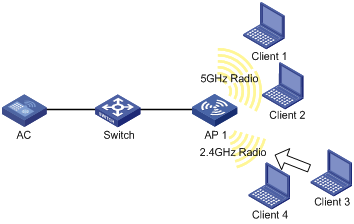

1. 组网需求
Client 1~Client 4需要接入AP 1,其中AP 1的两个射频模式分别为5GHz和2.4GHz,Client 1、Client 2与Client 3为双频客户端,Client4为单频2.4GHz客户端。要求使用频谱导航功能,充分利用AP 1的两个射频,使两个频段上的客户端数量相对均衡。
2. 组网图
图1-15 频谱导航组网图
3. 配置步骤

4. 验证配置结果
Client 1、Client 2优先接入到AP 1的5GHz射频上,Client 4只能接入到AP 1的2.4GHz射频上。此时由于5GHz射频上已连接的客户端数量达到门限2,且5GHz射频与2.4GHz射频上连接的客户端差值达到门限1,所以当Client 3想接入AP 1时,会优先关联至AP 1的2.4GHz射频上。
具体的连接如下:
