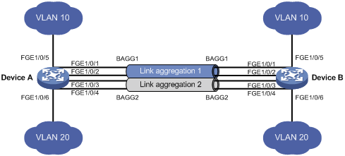

1.10.3  二层聚合负载分担配置举例
1. 组网需求
·     Device A与Device B通过各自的二层以太网接口FortyGigE1/0/1~FortyGigE1/0/4相互连接。
·     在Device A和Device B上分别配置两个二层静态链路聚合组,并使两端的VLAN 10通过二层聚合接口1互通、VLAN 20通过二层聚合接口2互通。
·     通过配置全局采用的聚合负载分担类型为按照源MAC地址进行聚合负载分担、来实现数据流量在各成员端口间的负载分担。
2. 组网图
图1-7 二层聚合负载分担配置组网图
3. 配置步骤

以上信息表明,聚合组1和聚合组2都是负载分担类型的二层静态聚合组,各包含有两个选中端口。
# 查看Device A上所有聚合接口所对应聚合组内采用的聚合负载分担类型。
[DeviceA] display link-aggregation load-sharing mode interface
Bridge-Aggregation1 Load-Sharing Mode:
source-mac address
Bridge-Aggregation2 Load-Sharing Mode:
source-mac address
以上信息表明,二层聚合组1按照报文的源MAC地址进行聚合负载分担,二层聚合组2按照报文的源MAC地址进行聚合负载分担。
