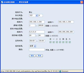

5.3.3  防火墙设置举例
1. 需求
禁止局域网内的特定主机(IP地址段为192.168.1.200~192.168.1.230)在每天的早上8点到晚上6点访问80端口。
2. 设置步骤
1.     将出站通信缺省策略设置为“允许”,单击<应用>按钮生效
2.     单击<新增>按钮,在弹出的对话框中设置相应的出站通信策略参数,如右图所示。单击<增加>按钮,完成添加
