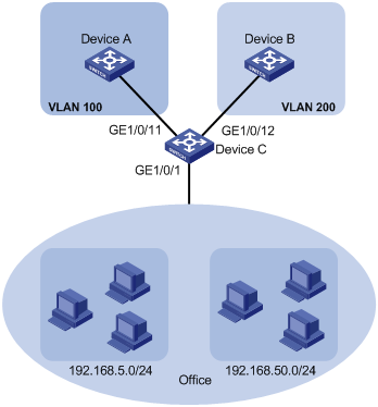

1.12  基于IP子网的VLAN典型配置举例
1. 组网需求
如下图所示,办公区的主机属于不同的网段192.168.5.0/24和192.168.50.0/24,Device C在收到来自办公区主机的报文时,根据报文的源IP地址,使来自不同网段主机的报文分别在指定的VLAN中传输,其中,来自网段192.168.5.0/24的报文在VLAN 100中传输,来自网段192.168.50.0/24的报文在VLAN 200中传输。
2. 组网图
图1-6 基于IP子网的VLAN组网图
3. 配置步骤
(1)     配置Device C
# 配置子网192.168.5.0/24与VLAN 100关联。
<DeviceC> system-view
[DeviceC] vlan 100
[DeviceC-vlan100] ip-subnet-vlan ip 192.168.5.0 255.255.255.0
[DeviceC-vlan100] quit
# 配置子网192.168.50.0/24与VLAN 200关联。
[DeviceC] vlan 200
[DeviceC-vlan200] ip-subnet-vlan ip 192.168.50.0 255.255.255.0
[DeviceC-vlan200] quit
# 配置端口GigabitEthernet1/0/11为Hybrid端口,允许VLAN 100通过,并且在发送VLAN 100的报文时携带VLAN Tag。
[DeviceC] interface gigabitethernet 1/0/11
[DeviceC-GigabitEthernet1/0/11] port link-type hybrid
[DeviceC-GigabitEthernet1/0/11] port hybrid vlan 100 tagged
[DeviceC-GigabitEthernet1/0/11] quit
# 配置端口GigabitEthernet1/0/12为Hybrid端口,允许VLAN 200通过,并且在发送VLAN 200的报文时携带VLAN Tag。
[DeviceC] interface gigabitethernet 1/0/12
[DeviceC-GigabitEthernet1/0/12] port link-type hybrid
[DeviceC-GigabitEthernet1/0/12] port hybrid vlan 200 tagged
[DeviceC-GigabitEthernet1/0/12] quit
# 配置端口GigabitEthernet1/0/1为Hybrid端口,允许VLAN 100、200通过,并且在发送VLAN 100、200的报文时不携带VLAN Tag。
[DeviceC-GigabitEthernet1/0/1] port link-type hybrid
[DeviceC-GigabitEthernet1/0/1] port hybrid vlan 100 200 untagged
# 配置端口GigabitEthernet1/0/1和基于IP子网的VLAN 100、200关联。
[DeviceC-GigabitEthernet1/0/1] port hybrid ip-subnet-vlan vlan 100
[DeviceC-GigabitEthernet1/0/1] port hybrid ip-subnet-vlan vlan 200
[DeviceC-GigabitEthernet1/0/1] quit
(2)     配置Device A和Device B
配置Device A和Device B允许对应VLAN通过,配置过程略。
4. 显示与验证
# 查看所有子网VLAN的信息。
[DeviceC] display ip-subnet-vlan vlan all
 VLAN ID: 100
  Subnet index      IP address      Subnet mask
  0                 192.168.5.0     255.255.255.0
 VLAN ID: 200
  0                 192.168.50.0    255.255.255.0
# 查看端口GigabitEthernet1/0/1关联的子网VLAN的信息。
[DeviceC] display ip-subnet-vlan interface gigabitethernet 1/0/1
 Interface: GigabitEthernet1/0/1
  VLAN ID   Subnet index    IP address       Subnet mask       Status
  100       0               192.168.5.0      255.255.255.0     Active
  200       0               192.168.50.0     255.255.255.0     Active
