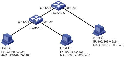

1. 组网需求
如图1-2所示,Host A、Host B分别与Switch B的接口GigabitEthernet1/0/2、GigabitEthernet1/0/1相连;Host C与Switch A的接口GigabitEthernet1/0/2相连。Switch B接到Switch A的接口GigabitEthernet1/0/1上。各主机均使用静态配置的IP地址。
要求通过在Switch A和Switch B上配置IPv4静态绑定表项,满足以下各项应用需求:
·            Switch A的接口GigabitEthernet1/0/2上只允许Host C发送的IP报文通过。
·            Switch A的接口GigabitEthernet1/0/1上只允许Host A发送的IP报文通过。
·            Switch B上的所有接口都允许Host A发送的IP报文通过。
·            Switch B的接口GigabitEthernet1/0/1上允许Host B发送的IP报文通过。
2. 组网图
图1-2 配置静态绑定表项组网图
