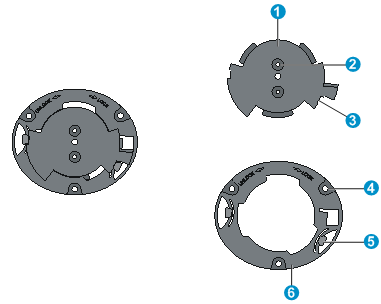

壁挂安装架包括内圈和外圈两部分,内圈与AP固定,外圈与天花板或墙面固定。
图3-3 壁挂安装架结构
1: 壁挂安装架内圈
2: 内圈定位突起
3: 内圈凹槽
4: 壁挂安装孔
5: 外圈凸起
6: 壁挂安装架外圈

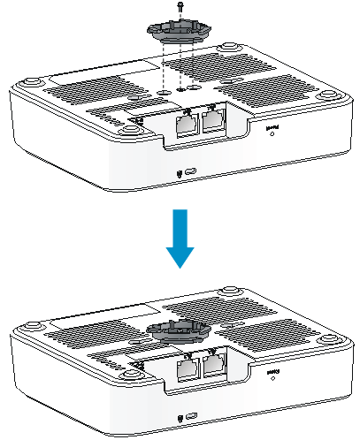

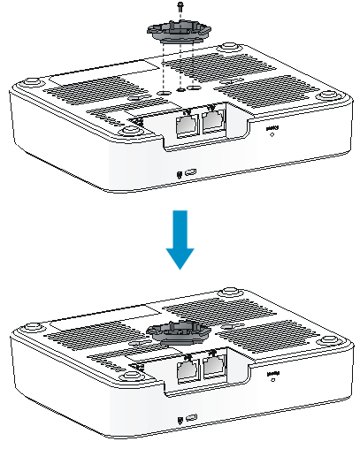

请按照如下步骤将AP固定到墙面:
(1)     将壁挂安装架内圈定位突起对准AP背面的定位孔,拧紧M4X10盘头螺钉把壁挂安装架内圈固定到AP。
图3-4 固定壁挂安装架内圈到AP

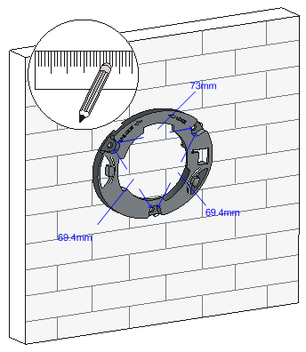

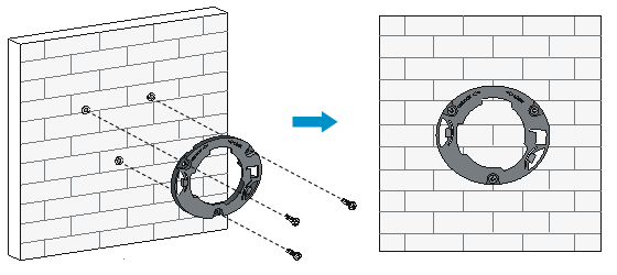

(2)     将壁挂安装架的外圈贴在墙面,画出需要安装螺钉的孔的位置标记。
图3-5 标记安装螺钉的位置
(3)     在标记处用冲击钻打三个直径5.0mm的孔,所钻的孔与壁挂安装架上的安装孔成对应关系,如下图所示。
图3-6 在墙面钻孔
(4)     在墙面上钻好的孔中插入膨胀螺管,用橡胶锤敲打膨胀螺管一端,直到将膨胀螺管全部敲入墙面,如下图所示。
图3-7 固定膨胀螺管

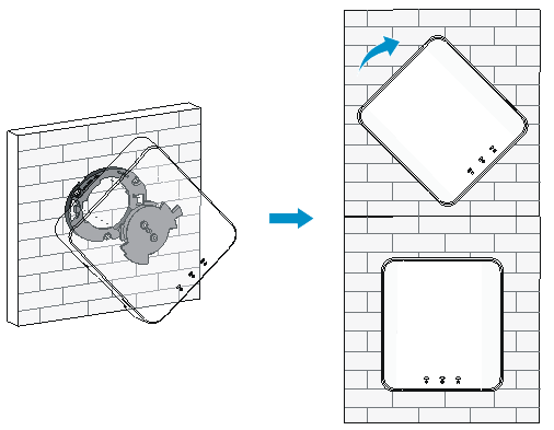

(5)     把壁挂安装架外圈的安装孔对准膨胀螺管孔,并将螺钉从相应的安装孔穿过,调整壁挂安装架外圈的位置,并将螺钉拧紧,如下图所示。
图3-8 安装壁挂安装架外圈到墙面
(6)     用以太网线将AP设备接入到有线局域网中。
(7)     如图3-9所示,将AP呈45度角对准壁挂安装架外圈,然后顺时针旋转至竖直位置,当听到“啪”的一声时,说明AP已经卡紧,安装完毕。AP卡紧后内圈凹槽应该和外圈凸起紧紧卡住。
图3-9 安装AP到墙面二

(1)     将壁挂安装架内圈定位突起对准AP背面的定位孔,拧紧M4X10盘头螺钉把壁挂安装架内圈固定到AP,如下图所示。
图3-10 固定壁挂安装架内圈到AP

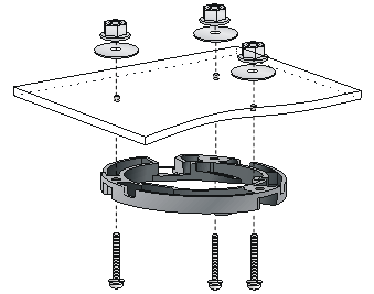

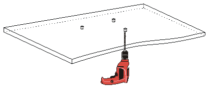

(2)     将壁挂安装架外圈贴在天花板,画出需要安装螺钉的孔的位置标记,然后钻三个直径5.0mm的孔,所钻的孔与壁挂安装架外圈上的安装孔成对应关系。
图3-11 在天花板上钻孔
(3)     将M4X30盘头螺钉穿过壁挂安装架外圈上的安装孔和天花板上的钻孔,在天花板的另一端使用螺母和垫片拧紧螺栓,使壁挂安装架外圈固定在天花板上。
图3-12 固定壁挂安装架外圈到天花板

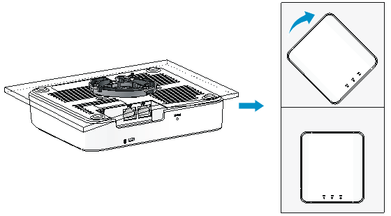

(5)     将AP对准壁挂安装架外圈,然后顺时针旋转至竖直位置,当听到“啪”的一声时,说明AP已经卡紧,安装完毕。具体可参考3.4.1  壁挂安装方式 (7)。
图3-13 安装AP到天花板
注意
请安装完后仔细检查AP设备是否被卡紧,以免没有卡紧造成设备跌落。

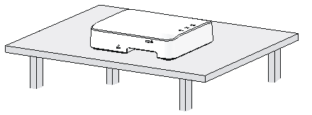

3.4.3  安装到工作台方式
吸顶安装方式安装步骤如下:

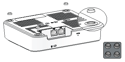

(1)     将脚垫依次贴贴到设备底部的四个角上。
图3-14 固定脚垫到设备
(2)     将设备反转过来,水平放置到工作台上。
图3-15 安装设备到工作台
