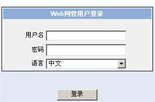

第三步:搭建WEB网管远程配置环境,如图5-1所示。
图5-1 搭建WEB网管远程运行环境
第四步:用户通过PC与交换机相连,并通过浏览器登录交换机。在WEB网管终端(PC)的浏览器地址栏内输入http://10.153.17.82(WEB网管终端和以太网交换机之间要路由可达),浏览器会显示WEB网管的登录验证页面(如图5-2所示)。
图5-2 WEB网管登录页面
第五步:输入在交换机上添加的用户名和密码,“语言”下拉列表中选择中文,点击<登录>按钮后即可登录,显示中文WEB网管主页面。

能web管理
但是由于缺少未配置管理地址,首次调试需要console登录设备。
举例:
电脑网卡连接交换机1口 并配置电脑网卡地址为192.168.5.5 交换机地址为192.168.5.2
此时通过console线缆登录交换机
sys
#开启web页面功能  【默认就是开启状态 以防万一】
undo ip http shutdown
#设置管理地址
int vl 1
ip add 192.168.5.2 24
#创建用户
local-u admin
#设置密码
pas s admin
#配置服务类型
ser web
#赋权
auth level 3
#配置远程接入为账号密码认证
user-int vty 0 4
auth sc
#保存【通过web测试无误后执行保存 或者通过web页面右上角保存同理】
save
