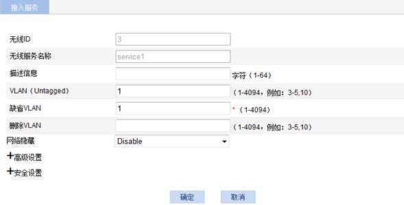

2.1.1  新建无线服务
(1)      在界面左侧的导航栏中选择“无线服务 > 接入服务”,进入如下图所示接入服务配置页面。
图2-1 接入服务配置页面
(2)      单击<新建>按钮,进入如下图所示无线服务新建页面。
图2-2 接入服务新建页面
(3)      配置无线服务,详细配置如下表所示。
(4)      单击<确定>按钮完成操作。

2.1.2  配置clear类型无线服务
1. clear类型无线服务基本配置
(1)      在界面左侧的导航栏中选择“无线服务 > 接入服务”。
(2)      在列表中找到要进行配置的clear类型无线服务,单击对应的icon_mdf图标,进入如下图所示的配置页面。
图2-3 clear类型无线服务基本配置页面
(3)      配置clear类型无线服务基本信息,详细配置如下表所示。
(4)      单击<确定>按钮完成操作。

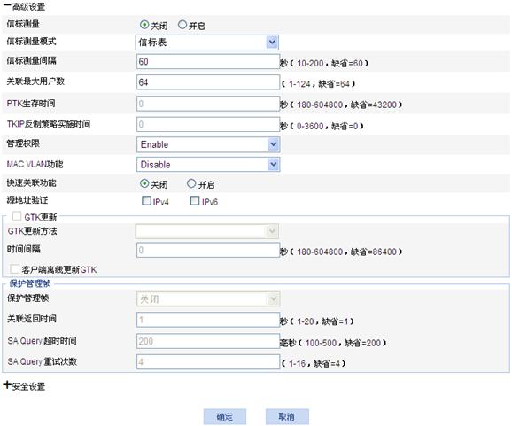

2. clear类型无线服务高级配置
(2)      在列表中找到要进行配置的clear类型无线服务,单击对应的icon_mdf图标,进入如下图所示clear类型无线服务高级配置页面。
图2-4 clear类型无线服务高级配置页面
(3)      配置clear类型无线服务高级信息,详细配置如下表所示。
(4)      单击<确定>按钮完成操作。
表2-4 clear类型无线服务高级配置的详细配置
配置项
说明
信标测量
·       开启:开启信标测量功能
·       关闭:关闭信标测量功能
缺省情况下,信标测量功能处于关闭状态
信标测量是802.11k协议定义的一套用于无线设备向其他无线设备查询无线环境信息的标准方法之一。开启信标测量功能后,AP会周期性地向客户端发送信标测量请求,客户端收到信标测量请求后,会回复信标测量报告。AP通过信标测量报告获取客户端收集到的信标测量信息
信标测量模式
信标测量的三种模式:
·       主动模式:AP向客户端发送信标测量请求,客户端收到信标测量请求后,会在其支持的所有信道上广播发送Probe Request帧,然后设置一个测量持续时长,在测量结束后,处理收到的所有Beacon帧和Probe Response帧,并编制信标测量报告回复给AP
·       信标表模式:AP向客户端发送信标测量请求,客户端收到信标测量请求后,不执行额外的测量,直接向AP回复信标测量报告,该报告中包含客户端当前存储的所有信标测量信息
·       被动模式:AP向客户端发送信标测量请求,客户端收到信标测量请求后,会设置一个测量持续时长,在测量结束后,处理收到的所有Beacon帧和Probe Response帧,并编制信标测量报告回复给AP
信标测量间隔
配置信标测量请求的发送间隔
关联最大用户数
在一个射频下,某个SSID下关联客户端的最大个数
提示
当某个SSID下关联的客户端达到最大个数时,该SSID会自动隐藏
MAC VLAN功能
·       Enable:表示在指定无线服务下开启mac-vlan功能
·       Disable:表示在指定无线服务下禁止mac-vlan功能
快速关联功能
·       开启:开启快速关联功能
·       关闭:关闭快速关联功能
缺省情况下,快速关联功能处于关闭状态
开启此功能后,设备不会对关联到此无线服务的客户端进行频谱导航计算

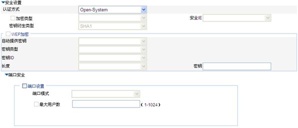

3. clear类型无线服务安全配置
(2)      在列表中找到要进行配置的clear类型无线服务,单击对应的icon_mdf图标,进入clear类型无线服务安全配置页面。
图2-5 clear类型无线服务安全配置页面
(3)      配置clear类型无线服务安全信息,详细配置如下表所示。
(4)      单击<确定>按钮完成操作。
表2-5 clear类型无线服务安全配置的详细配置
配置项
说明
认证方式
clear类型只能选择Open-System方式
端口安全
·       mac-authentication:对接入用户采用MAC地址认证
·       mac-else-userlogin-secure:端口同时处于mac-authentication模式和userlogin-secure模式,但MAC地址认证优先级大于802.1x认证;对于非802.1x报文直接进行MAC地址认证。对于802.1x报文先进行MAC地址认证,如果MAC地址认证失败进行802.1x认证
·       mac-else-userlogin-secure-ext:与mac-else-userlogin-secure类似,但允许端口下有多个802.1x和MAC地址认证用户
·       userlogin-secure:对接入用户采用基于端口的802.1X认证,此模式下,端口允许多个802.1X认证用户接入,但只有一个用户在线
·       userlogin-secure-or-mac:端口同时处于userlogin-secure模式和mac-authentication模式,但802.1x认证优先级大于MAC地址认证;在用户接入方式为无线的情况下,报文首先进行802.1x认证,如果802.1x认证失败再进行MAC地址认证
·       userlogin-secure-or-mac-ext:与userlogin-secure-or-mac类似,但允许端口下有多个802.1x和MAC地址认证用户
·       userlogin-secure-ext:对接入用户采用基于MAC的802.1x认证,且允许端口下有多个802.1x用户
窍门
由于安全模式种类较多,为便于记忆,部分端口安全模式名称的构成可按如下规则理解:
·       “userLogin”表示基于端口的802.1X认证
·       “mac”表示MAC地址认证
·       “Else”之前的认证方式先被采用,失败后根据请求认证的报文协议类型决定是否转为“Else”之后的认证方式
·       “Or”连接的两种认证方式无固定生效顺序,设备根据请求认证的报文协议类型决定认证方式,但无线接入的用户先采用802.1X认证方式
·       携带“Secure”的userLogin表示基于MAC地址的802.1X认证
·       携带“Ext”表示可允许多个802.1X用户认证成功,不携带则表示仅允许一个802.1X用户认证成功
最大用户数
控制能够通过某端口接入网络的最大用户数

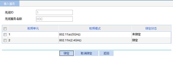

绑定AP的射频
(1)      在导航栏中选择“无线服务 > 接入服务”。
(2)      在列表里查找到需要绑定射频的无线服务,单击对应的icon_bind图标,进入下图所示页面。
图2-17 绑定AP的射频
(3)      选中需要绑定的射频前的复选框。
(4)      单击<绑定>按钮完成操作。
