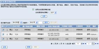

是要实现VLAN间不能通信么?如果是,可以设置防火墙出入站规则来禁止,以下是配置要点:
5.3  设置防火墙
路由器的防火墙功能为您实现了根据报文的内容特征(比如:协议类型、源/目的IP地址等),来对入站方向(从因特网发向局域网的方向)和出站方向(从局域网发向因特网的方向)的数据流执行相应的控制,保证了路由器和局域网内主机的安全运行。
5.3.1  设置出站通信策略
页面向导:安全专区→防火墙→出站通信策略
本页面为您提供如下主要功能:
·     设置报文在出站方向上未匹配任何您预先设定的规则时,路由器所采取的缺省策略(主页面。在“出站通信缺省策略”下拉框中选择指定的方式,单击<应用>按钮生效)
·     添加匹配策略来控制指定的报文(在主页面上单击<新增>按钮,在弹出的对话框中设置相应的匹配项,单击<增加>按钮完成操作)
页面中关键项的含义如下表所示。
表5-1 页面关键项描述
页面关键项
描述
出站通信缺省策略
·     “允许”:允许内网主动发起的访问报文通过
·     “禁止”:禁止内网主动发起的访问报文通过
缺省情况下,出站通信缺省策略为“允许”
说明
·     当缺省策略是“允许”时,您手动添加的策略即为“禁止”,反之亦然
·     缺省策略更改后,所有已配置的出站通信策略将会被清空,且仅对新建立的访问连接生效
·     当您手动添加了出站通信策略后,路由器会优先根据该策略对主机进行访问控制,如果未匹配手动添加的策略,则遵循缺省策略
协议类型
选择需要匹配的报文的协议类型
起始IP/结束IP(源IP地址范围)
输入需要匹配的报文的源IP地址段
说明
·     起始IP地址不能大于结束IP地址
·     如果无需匹配报文的源IP地址,您可以将起始IP地址设置为0.0.0.0,结束IP地址设置为255.255.255.255
源端口范围
输入需要匹配的报文的源端口范围
说明
只有设置协议为TCP/UDP之后,源端口范围才可设置
起始IP/结束IP(目的IP地址范围)
输入需要匹配的报文的目的IP地址段
说明
·     起始IP地址不能大于目的IP地址
·     如果无需匹配报文的目的IP地址,您可以将起始IP地址设置为0.0.0.0,结束IP地址设置为255.255.255.255
目的端口范围
输入需要匹配的报文的目的端口范围
说明
只有设置协议为TCP/UDP之后,目的端口范围才可设置
生效时间
设置此新增规则的生效时间
说明
生效时间需要您指定具体的时间段,比如:某天的某个时间段
是否启用
在下拉列表框中选择“启用”,表示此匹配策略生效;选择“禁用”,表示此匹配策略不生效
描述
对此新增规则进行简单的描述
说明
设置完成后,您可以通过查看运行状态页面中的“出站缺省策略”来验证功能是否已启用。

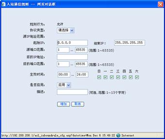

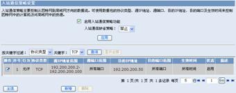

5.3.2  设置入站通信策略
页面向导:安全专区→防火墙→入站通信策略
本页面为您提供如下主要功能:
·     设置报文在入站方向上未匹配任何您预先设定的策略时,路由器所采取的缺省策略(主页面。在“入站通信缺省策略”下拉框中选择指定的方式,单击<应用>按钮生效)
·     添加匹配规则来控制指定的报文(在主页面上单击<新增>按钮,在弹出的对话框中设置相应的匹配项,单击<增加>按钮完成操作)
页面中关键项的含义如下表所示。
表5-2 页面关键项描述
页面关键项
描述
入站通信缺省策略
·     “允许”:允许外网主动发起的访问报文通过
·     “禁止”:禁止外网主动发起的访问报文通过
缺省情况下,入站通信缺省策略为“禁止”
说明
·     当路由器工作于NAT模式下时(即开启了NAT功能),入站通信缺省策略不允许配置,且仅为“禁止”;当路由器工作于路由模式下时(即关闭了NAT功能),入站通信缺省策略才允许选择配置,且缺省情况下为“允许”
·     当缺省策略是“禁止”时,您手动添加的策略即为“允许”,反之亦然
·     缺省策略更改后,所有已配置的入站通信策略将会被清空,且仅对新建立的访问连接生效
·     当您手动添加了入站通信策略后,路由器会优先根据该策略对主机进行访问控制,如果未匹配手动添加的策略,则遵循缺省策略
协议类型
选择需要匹配的报文的协议类型
起始IP/结束IP(源IP地址范围)
输入需要匹配的报文的源IP地址段
说明
·     起始IP地址不能大于结束IP地址
源端口范围
输入需要匹配的报文的源端口范围
说明
起始IP/结束IP(目的IP地址范围)
输入需要匹配的报文的目的IP地址段
说明
·     起始IP地址不能大于目的IP地址
目的端口范围
输入需要匹配的报文的目的端口范围
说明
生效时间
设置此新增规则的生效时间
说明
是否启用
描述
对此新增规则进行简单的描述
说明
设置完成后,您可以通过查看运行状态页面中的“入站缺省策略”来验证功能是否已启用。
