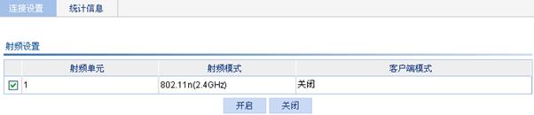

在界面左侧的导航栏中选择“无线服务 > Client模式”,选择“连接设置”页签,进入如图2-22所示设置页面。
图2-22 开启Client模式
选择需要开启的射频单元,单击<开启>按钮完成操作。
l          不同型号的设备支持的射频模式类型不同,请以设备的实际情况为准。
l          在开启了Client模式的Radio口下不能开启接入服务或WDS服务。
l          启用了Client模式后设备不支持PPPoE Client、802.1X Client和IPv6方式接入。
l          射频模式的修改可以通过在界面左侧的导航栏中选择“射频 > 射频设置”,在列表中选择需要配置的射频单元,单击对应的图标,通过“射频模式”选项更改。
l          如果采用802.11(2.4GHz)/802.11(5GHz)的客户端模式,那么该客户端可以扫描到802.11(2.4GHz)/802.11(5GHz)的无线服务。

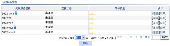

开启Client模式后,可以通过无线服务列表查看到已有的无线服务。
图2-23 查看无线服务列表

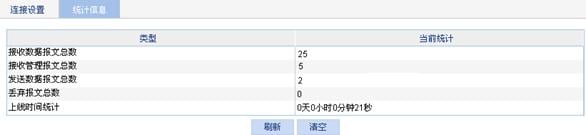

2.4.3  查看统计信息
在界面左侧的导航栏中选择“无线服务 > Client模式”,选择“统计信息”页签,进入如图2-28所示设置页面。
图2-28 查看统计信息
