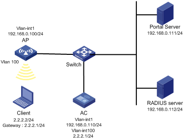

1. 组网需求
·     用户主机通过AP与AC相连,采用直接方式的Portal认证。用户通过手工配置或DHCP获取的一个公网IP地址进行认证,在通过Portal认证前,只能访问Portal Web服务器;在通过Portal认证后,可以使用此IP地址访问非受限互联网资源。
·     采用一台Portal服务器承担Portal认证服务器和Portal Web服务器的职责。
·     采用RADIUS服务器作为认证/计费服务器。
2. 组网图
图1-5 配置Portal认证组网图

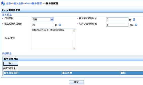

# 配置Portal认证服务器。
登录进入iMC管理平台,选择“业务”页签,单击导航树中的[Portal认证服务器管理/服务器配置]菜单项,进入服务器配置页面。
根据实际组网情况调整以下参数,本例中使用缺省配置。
图1-6 Portal认证服务器配置页面

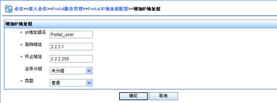

# 配置IP地址组。
单击导航树中的[Portal认证服务器管理/IP地址组配置]菜单项,进入Portal IP地址组配置页面,在该页面中单击<增加>按钮,进入增加IP地址组配置页面。
·     填写IP地址组名;
·     输入起始地址和终止地址。用户主机IP地址必须包含在该IP地址组范围内;
·     选择业务分组,本例中使用缺省的“未分组”;
·     选择IP地址组的类型为“普通”。
图1-7 增加IP地址组配置页面

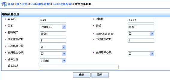

# 增加Portal设备。
单击导航树中的[Portal认证服务器管理/设备配置]菜单项,进入Portal设备配置页面,在该页面中单击<增加>按钮,进入增加设备信息配置页面。
·     填写设备名;
·     指定IP地址为与接入用户相连的设备接口IP;
·     输入密钥,与接入设备AC上的配置保持一致;
·     选择是否进行二次地址分配,本例中为直接认证,因此为否;
·     选择是否支持逃生心跳功能和用户心跳功能,本例中不支持。
图1-8 增加设备信息配置页面

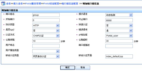

在端口组信息配置页面中点击<增加>按钮,进入增加端口组信息配置页面。
·     填写端口组名;
·     选择IP地址组,用户接入网络时使用的IP地址必须属于所选的IP地址组;
·     其它参数采用缺省值。
图1-10 增加端口组信息配置页面
