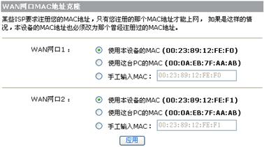

怎么看自己路由器的mac地址和IP
在设置MAC克隆这里可以查看到本机的MAC,步骤如下:
5.1.3  设置WAN口MAC地址克隆
路由器出厂时,各WAN口都有一个缺省的MAC地址,一般情况下,无需改变。但是,比如:有些运营商要求只有注册过的路由器才能连接到因特网,此时,您就需要使用路由器WAN口MAC地址克隆功能,将WAN口MAC地址修改为在运营商侧注册过的MAC地址。
页面向导:接口设置→WAN设置→MAC地址克隆
本页面为您提供如下主要功能:
·     设置WAN口MAC地址克隆
页面中关键项的含义如下表所示。
表5-4 页面关键项描述
页面关键项
描述
使用本设备的MAC地址
选中该项,使用路由器出厂时的MAC地址
使用这台PC的MAC地址
选中该项,使用用来设置路由器的管理计算机的MAC地址
手工输入MAC地址
选中该项,输入在运营商侧注册过的MAC地址
查看IP地址话可以在WAN口和LAN口那里看下。
以下是ER3260的用户手册连接:
