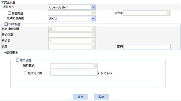

可以参考如下配置来部署无线密码:
4. crypto类型无线服务安全配置
(1)     在界面左侧的导航栏中选择“无线服务 > 接入服务”。
(2)     在列表中找到要进行配置的crypto类型无线服务,单击对应的icon_mdf图标,进入如下图所示页面。
图1-21 crypto类型无线服务安全配置页面
(3)     配置crypto类型无线服务安全信息,详细配置如下表所示。
(4)     单击<确定>按钮完成操作。
表1-10 crypto类型无线服务安全配置的详细配置
配置项
说明
认证方式
·     Open-System:即不认证,如果认证类型设置为开放系统认证,则所有请求认证的客户端都会通过认证
·     Shared-Key:共享密钥认证需要客户端和设备端配置相同的共享密钥;只有在使用WEP加密时才可选用shared-key认证机制
·     Open-System and Shared-Key:可以同时选择使用Open-System和Shared-Key认证
提示
WEP加密方式可以分别和Open system、Shared key链路认证方式使用
·     采用Open system authentication方式:此时WEP密钥只做加密,即使密钥配置不一致,用户也可以成功建立无线链路,但所有的数据都会因为密钥不一致被接收端丢弃
·     采用Shared key authentication方式:此时WEP密钥同时作为认证密钥和加密密钥,如果密钥配置不一致,客户端就不能通过链路认证,也就无法接入无线网络
