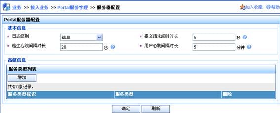

# 配置Portal服务器。
登录进入iMC管理平台,选择“业务”页签,单击导航树中的[Portal服务管理/服务器配置]菜单项,进入服务器配置页面。
·              根据实际组网情况调整以下参数,本例中使用缺省配置。

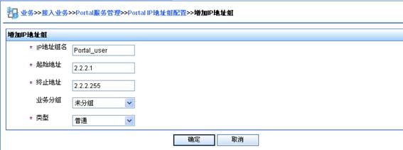

# 配置IP地址组。
单击导航树中的[Portal服务管理/Portal IP地址组配置]菜单项,进入Portal IP地址组配置页面,在该页面中单击<增加>按钮,进入增加IP地址组配置页面。
·              填写IP地址组名;
·              输入起始地址和终止地址。用户主机IP地址必须包含在该IP地址组范围内;
·              选择业务分组,本例中使用缺省的“未分组”;
·              选择IP地址组的类型为“普通”。
图1-11 增加IP地址组配置页面

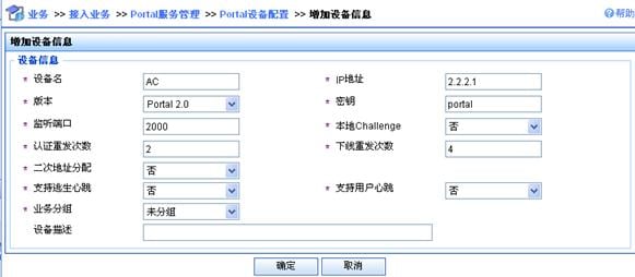

# 增加Portal设备。
单击导航树中的[Portal服务管理/Portal设备配置]菜单项,进入Portal设备配置页面,在该页面中单击<增加>按钮,进入增加设备信息配置页面。
·              填写设备名;
·              输入IP地址为与接入用户相连的设备接口IP;
·              输入密钥,与接入设备AC上的配置保持一致;
·              选择是否进行二次地址分配,本例中为直接认证,因此为否。
·              选择是否支持逃生心跳功能和用户心跳功能,本例中不支持。
图1-12 增加设备信息配置页面

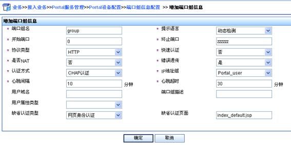

在端口组信息配置页面中点击<增加>按钮,进入增加端口组信息配置页面。
·              填写端口组名;
·              选择IP地址组,用户接入网络时使用的IP地址必须属于所选的IP地址组;
·              其它参数采用缺省值。
图1-14 增加端口组信息配置页面

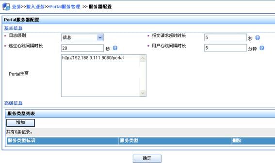

(2)      配置Portal server(iMC PLAT 5.0)
说明
下面以iMC为例(使用iMC版本为:iMC PLAT 5.0(E0101)、iMC UAM 5.0(E0101)),说明Portal server的基本配置。
# 配置Portal服务器。

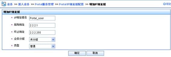

# 配置IP地址组。
·              填写IP地址组名;
·              选择IP地址组的类型为“普通”。
图1-16 增加IP地址组配置页面
# 增加Portal设备。

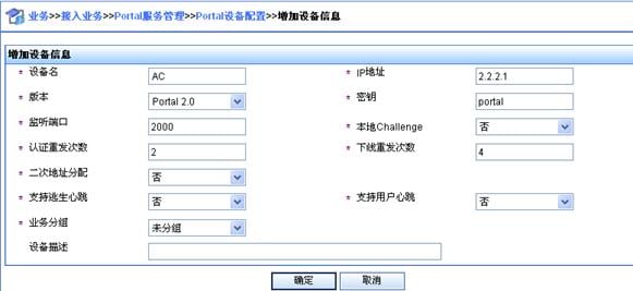

·              填写设备名;
·              指定IP地址为与接入用户相连的设备接口IP;
·              输入密钥,与接入设备Router上的配置保持一致;
·              选择是否进行二次地址分配,本例中为直接认证,因此为否;
图1-17 增加设备信息配置页面

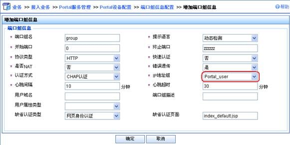

·              填写端口组名;
·              其它参数采用缺省值。
图1-19 增加端口组信息配置页面
