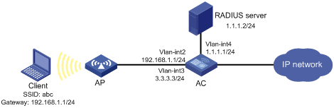

1. 组网需求
·              无线客户(属于VLAN 2)端通过AP(属于VLAN 3)接入网络。
·              AC支持运行HTTPS协议的本地Portal服务器。本地Portal服务器可以根据用户登录接口的SSID推出其对应的定制页面。
·              采用RADIUS服务器作为认证/计费服务器。
·              客户端采用直接方式进行Portal认证,在通过Portal认证前,只能访问本地Portal服务器;在通过Portal认证后,可以访问非受限的互联网资源。
2. 组网图
图1-45 使用本地Portal服务器的直接认证方式组网图

无线客户端接入SSID为abc的无线网络时,若通过Web浏览器访问1.1.1.0/24网段,将被重定向到https://192.168.1.1/portal/logon.htm,该网页内容为与SSID abc相绑定的认证页面内容。用户根据网页提示输入正确的用户名和密码后,能够成功通过认证。在AC上通过display portal user命令可以查看到认证成功的用户信息。
