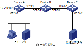

1. 组网需求
用户网络描述如下:
l              SwitchA的GigabitEthernet2/0/2端口下连接有10.1.1.1/24网段的主机;
l              SwitchC的GigabitEthernet2/0/2端口连接了数据监测设备。
l              SwitchA通过SwitchB连接至SwitchC,各设备互连的端口如图2-2所示。
要求配置远程流镜像功能,将通过SwitchA的GigabitEthernet2/0/2端口接收到的来自10.1.1.1/24网段的报文镜像到数据监测设备。
2. 组网图
图2-2 配置远程流镜像组网图

配置完成后,用户就可以在数据监测设备上监控来自10.1.1.1/24网段的报文。
如果是IRF模式下的端口镜像,比如从1号机的板卡是可以镜像到2号机的板卡上的目的端口。
如果是跨设备部署的端口镜像,可以使用远程端口镜像来实现跨框。
