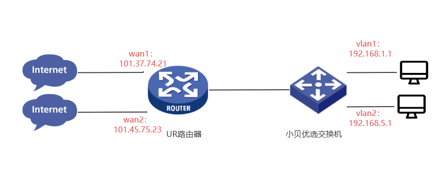

组网及说明
问题描述
某局点的UR路由器接入两条外网到wan1和wan2接口,需要vlan1访问外网的时候以wan1为出接口,vlan2访问外网的时候以wan2为出接口,配置了策略路由后发现vlan1和vlan2不能互访,同时配置了端口映射的设备内网其他终端也无法通过外网访问(即无法端口回流,UR路由器中此功能为Nat hairpin),删除了策略路由后就正常。策略路由配置如下:
