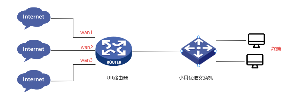

某局点如下图所示,UR路由器接入三条电信宽带,其中wan1口和wan2口接入家用宽带1000M,连接数上限为2048;wan3口接入企业专线宽带200M,连接数上限为16000。

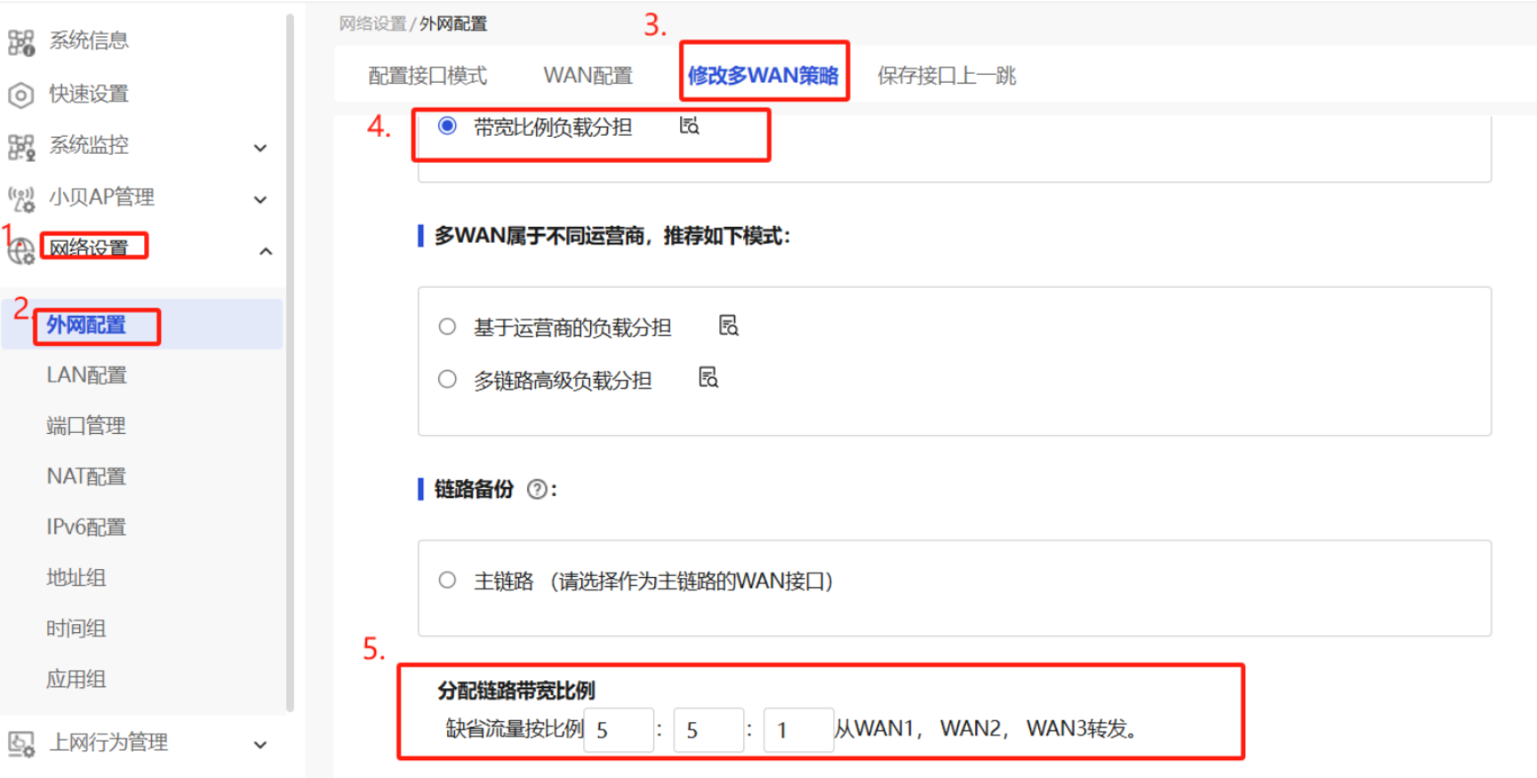

本局点在“网络设置”→“外网配置”→“修改多WAN策略”中选择“带宽比例”选择了相同运营商中的“带宽比例负载分担”,依据带宽大小1000M、1000M和200M设置了带宽比例5:5:1,后续发现业务高峰期会有网络卡慢等现象。

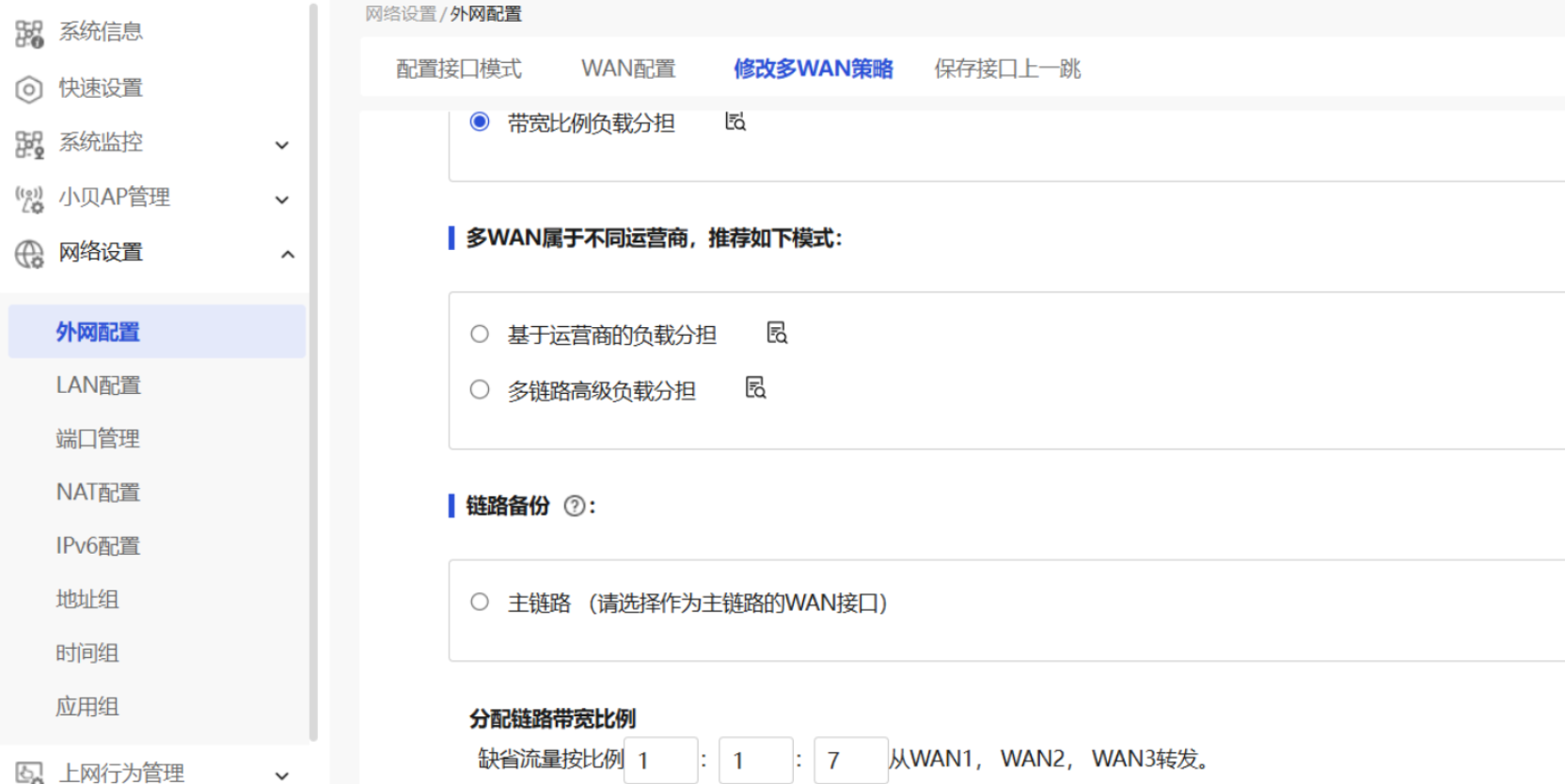

2、根据连接数配置比例:本案例中需要将上行和连接数最高的wan3口配置最大,而wan1和wan2的上传和连接数较小,我们可先根据连接数大小配置比例2048:2048:16000约等于1:1:7,此时总连接数为2048+2048+2048*7=18432,总宽带为1/7​*200Mbps+1/7*200Mbps+200Mbps=257Mbps。此时业务高峰期的当前连接数15000低于总连接数18432。
