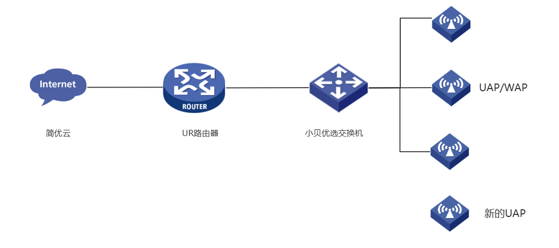

某局点在已有的组网中新添加了几台小贝优选的AP,希望简优云可以纳管新添加的AP
问题描述
某局点现场已将UR路由器网关,小贝优选交换机和几台小贝优选AP添加到简优云项目中,一段时间后在小贝优选交换机下又添加了几台小贝优选AP,发现云上依旧是原本已添加的几台设备,新设备没有自动上云。

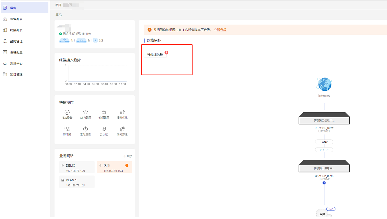

(1)未上线的设备通过已上线邻居设备的LLDP发现并上报至简优云,若邻居设备为非小贝优选设备时,需满足能够透传LLDP报文(傻瓜交换机可以透传),以确保能够被上线的邻居设备发现,此时通过LLDP上报的设备可在“概览”中的“待处理设备”看到, 如果接入交换机不支持LLDP透传,可以尝试手动添加一台AP的序列号,可以通过AP的邻居关系把所有AP自动拉上云。
(2)简优云的项目中需开启设备自动注册功能,点击“项目”→“概览”,如下图;
简优云的设备自动注册功能在项目刚刚开局时默认开启,后续会自动关闭,若新增的设备需要自动发现上云,需手动进入简优云中开启该功能才行,手动开启时可选择开启该功能时间,如下图:
解决方法
1、后续若希望局点中新增的小贝优选设备可自动上云,建议新建项目并将设备都添加之后,将“概览”中的“设备自动注册”功能关闭再开启,并选择长期开启即可。
推荐选择限时开启,有需要新增设备时再开启此功能。

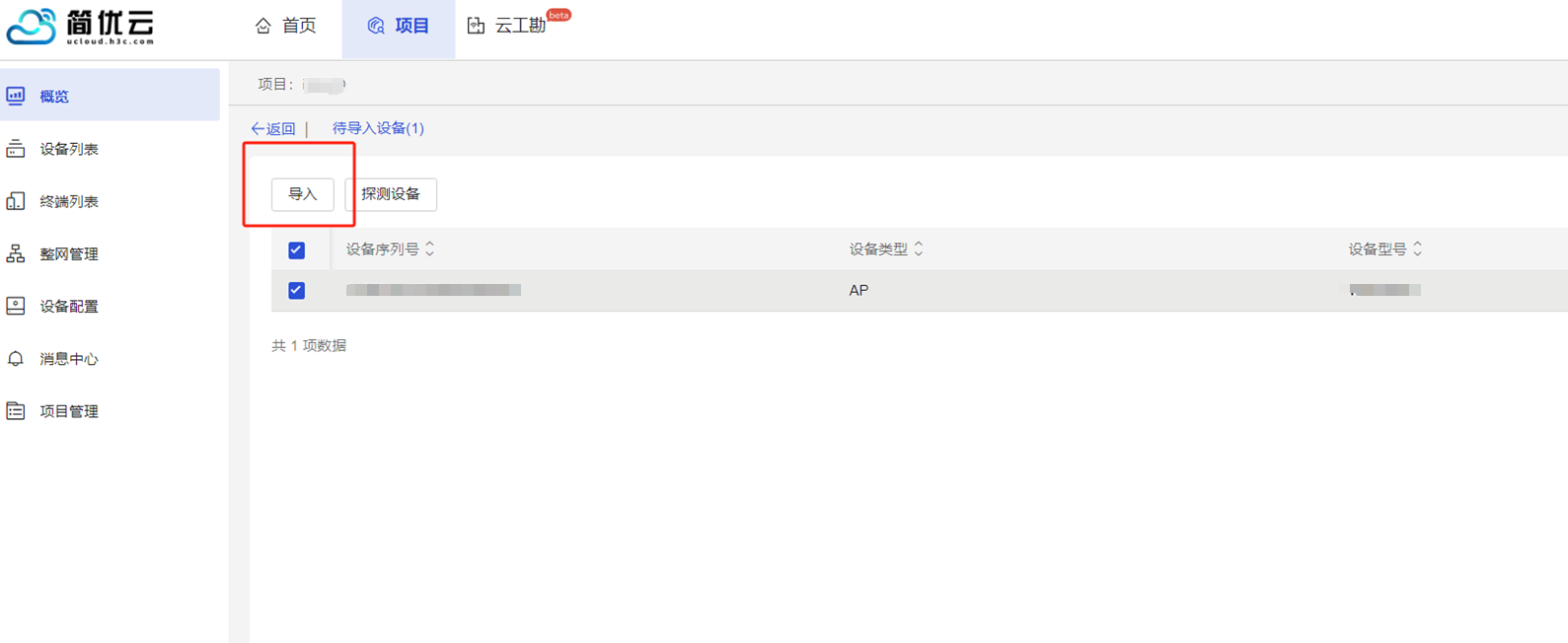

2、若没有开启自动注册功能,则会在下图中的“概览”→“待处理设备”中看到组网中通过已上线邻居设备的LLDP发现并上报的未上线设备,此时需要点击“待处理设备”进行手动导入。
点击导入即可。
点击导入后,“概览”中的“设备自动注册”会自动开启1小时,这期间再新增设备可以自动上云不需要再到“待处理设备”中点击“导入”。
