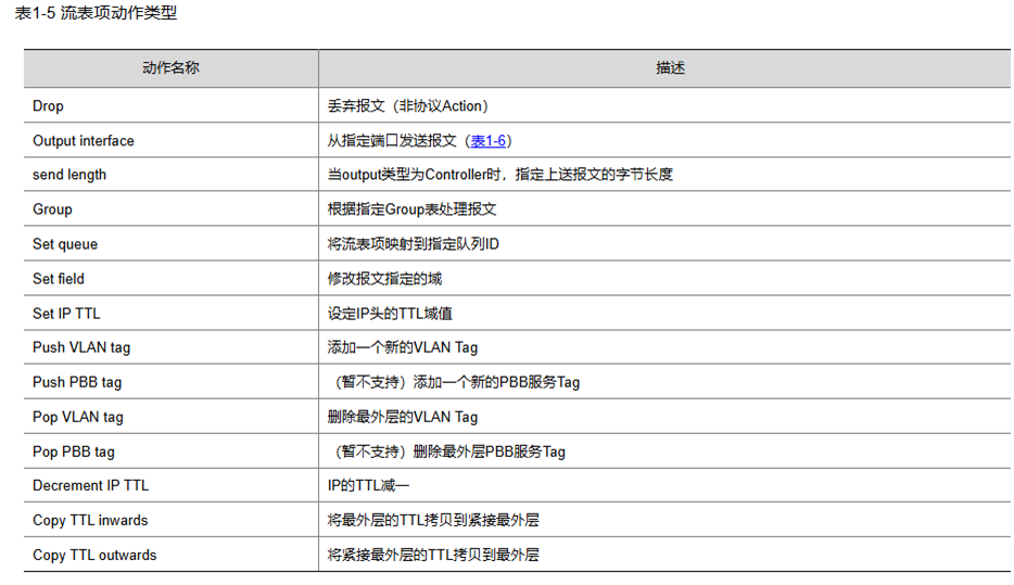

OpenFlow配置限制和指导
三层以太网接口/三层聚合接口/三层以太网子接口/三层聚合子接口暂不支持OpenFlow特性。
设备不支持出接口为三层以太网接口/三层聚合接口/三层以太网子接口/三层聚合子接口的Group表项。
设备不支持接受Set-Field动作为修改ip_ecn(IP报文的ECN域)的Extensibility流表项。关于ECN的介绍,请参见“ACL和QoS配置指导”中的“拥塞避免”。
当配置全局实例时,需要注意:
·     当下发某流表项的动作为Output时,不支持指定出接口为flood或all。
·     当下发某流表项的动作为修改目的MAC或源MAC地址时,必须指定动作类型为Output并且出接口只支持指定为以太网接口或聚合接口。
·     配置了聚合负载分担采用本地转发优先的情况下,OpenFlow控制器不能在设备上创建Group表项。两者配置互斥。关于聚合负载分担的介绍,请参见“二层技术-以太网交换配置指导”中的“以太网链路聚合”。
·     OpenFlow控制器只支持在设备上创建出端口为物理端口或者聚合端口的Group表项。
·     OpenFlow控制器不支持在设备上创建动作为修改IPv6地址的Group表项。
·     OpenFlow控制器在设备上创建动作为修改UDP端口号的Group表项只对IPv4 UDP报文生效。
·     OpenFlow控制器在设备上创建的Group表项,出端口发出的报文可能会携带vlan tag,请根据实际组网需求修改该端口的VLAN配置。关于端口VLAN的配置,请参见“二层技术-以太网交换配置指导”中的“VLAN”。
交换机上匹配OpenFlow流表的报文若出接口同时为报文的入接口,则需要同时在表项对应的出接口上通过port bridge enable命令开启接口桥功能,否则,流量无法正常转发。关于接口桥功能的详细介绍,请参见“二层技术-以太网交换配置指导”中的“以太网接口”。
Group table表项和link-aggregation load-sharing mode local-first命令互斥。设备上不能同时存在Group table表项和link-aggregation load-sharing mode local-first命令,否则会导致Group table异常。
