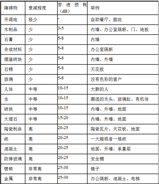

面板AP信号覆盖集中在面板前方区域,若部署位置不当,终端将因信号强度严重衰减而无法维持高效连接,导致数据传输速率降低,影响视频、会议等无线业务的流畅性。
不同类型障碍物对于无线信号损耗,如下图所示
从上图可以看出,面板AP安装位置正面开阔无遮挡的时候,信号传播基本不受阻碍,能够有效减少衰减,从而保障最佳的无线用户体验。
