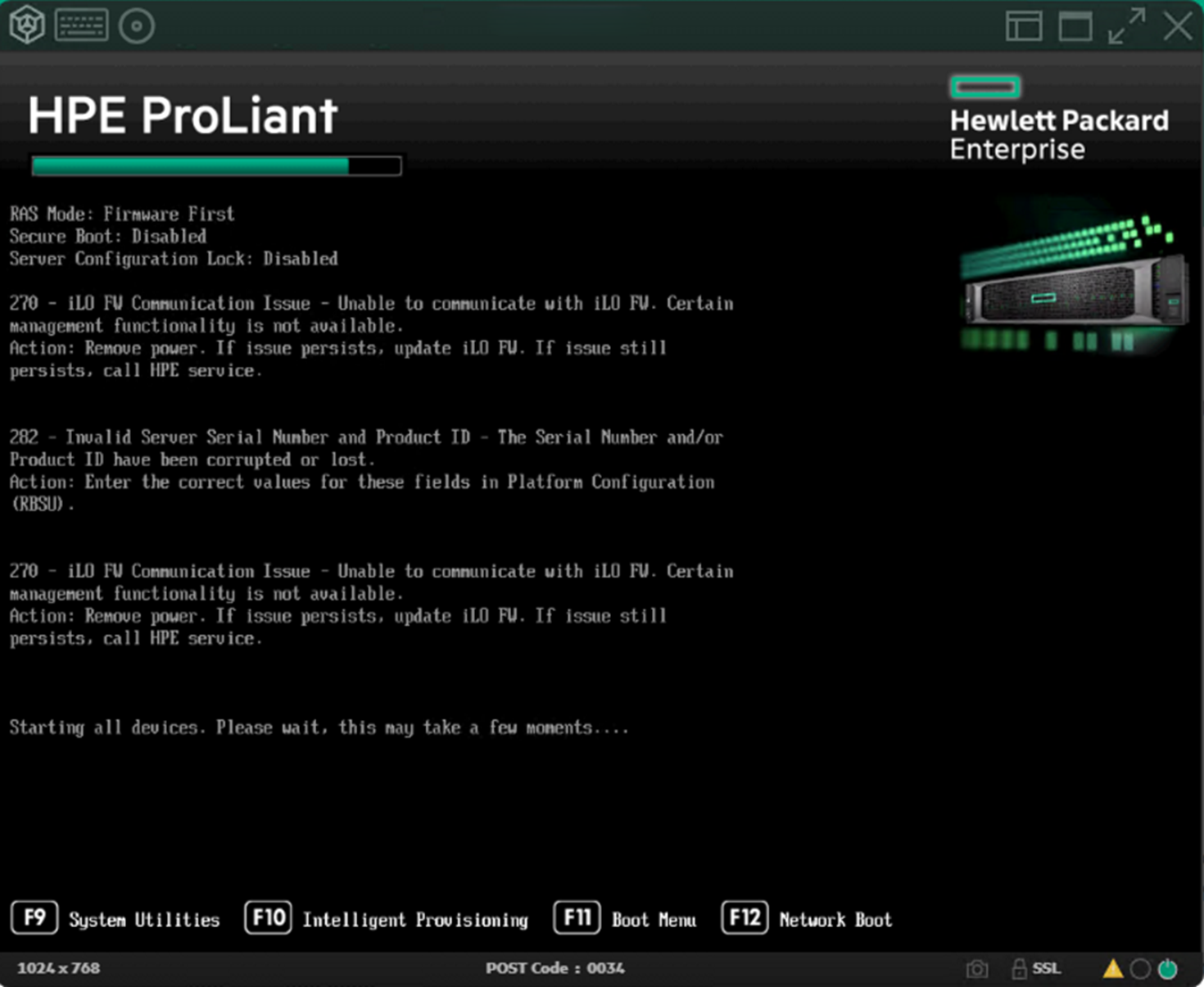

HPE ProLiant Gen11 服务器 iLO6 固件版本v1.67(或之前),使用 SPP 2025.03.00.00 通过在线或离线方式升级固件,在部署过程中,当服务器重新启动时,可能会观察到以下错误:
Error 270 – iLO Firmware Communication Issue
Error 282 – Invalid Server Serial Number and Product ID

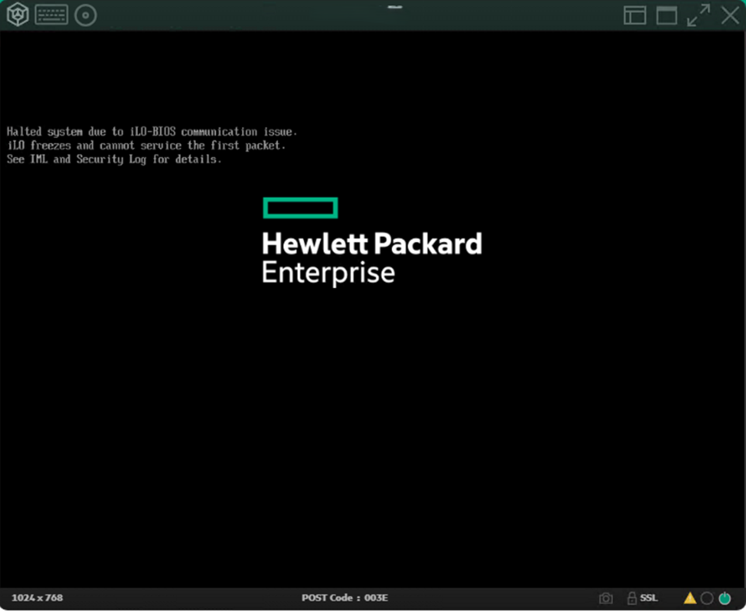

在某些情况下,服务器在启动过程中也可能停止响应,并显示以下错误消息:
“Halted System due to iLO-BIOS communication issue. iLO freezes and cannot service the first packet. See IML and Security Log for details。”

临时方案:如果服务器显示Errors 270 和282后,可以成功启动,则不需要采取任何操作,服务器将在启动后正常运行。
如果服务器启动过程中停止响应,执行如下操作:
1. 手动重启服务器
2. 将iLO 进行重启
3. 再次执行固件更新
此问题在iLO 6固件v1.68(或更高版本)中已修复。
