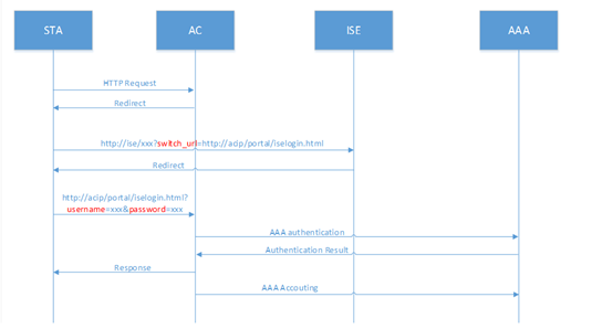

2、AC结合ISE的认证流程如下:
通过反馈的AC上debug portal all信息分析,AC已经完成了重定向的动作,但是AC上没有收到终端带用户名和密码的http报文,此时让ISE服务器侧分析。
Aug 22 08:34:48:255 2025 H3C PORTAL/7/REDIRECT-EVENT: Got the original URL(***.***/redirect).
*Aug 22 08:34:48:255 2025 H3C PORTAL/7/REDIRECT-EVENT: The user ip is 10.X.X.X, user agent is Mozilla/5.0(WindowsNT10.0;Win64;x64)AppleWebKit/537.36(KHTML,likeGecko)Chrome/139.0.0.0Safari/537.36Edg/139.0.0.0.
*Aug 22 08:34:48:255 2025 H3C PORTAL/7/REDIRECT-EVENT: The user ip is 10.X.X.X; the redirect url is https://192.168.Y.Y:8443/portal/PortalSetup.action?portal=a692c530-2230-11e6-99ab-005056bf55e0.
ISE服务器侧反馈AC终端访问ISE的http报文没有携带switch_url的信息,这个switch_url不是在AC上配置的,是终端根据自己的网关地址自动拼接的,这种情况就是终端没有找到网关。一般这个时候,需要根据终端的业务vlan配置:portal client-gateway interface Vlan-interface210,并且该业务vlan210需要在AC上有地址让终端能够访问AC。
修改配置之后,终端认证成功。
