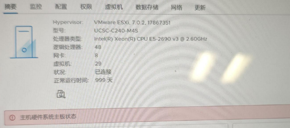

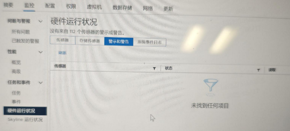

ESXI主机出现主机硬件系统主板状态的报警,但是查看ESXI主机的硬件运行状况界面却看不到任何警告。

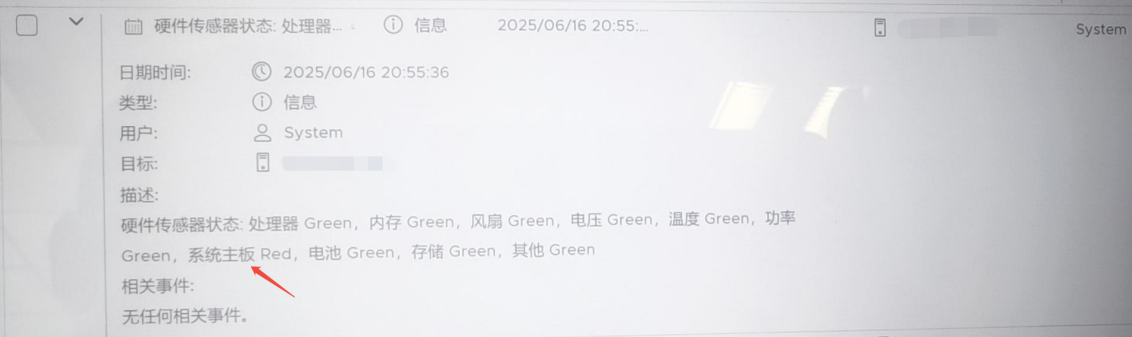

在ESXI主机的任务和事件中可以看到有系统主板Red的记录。

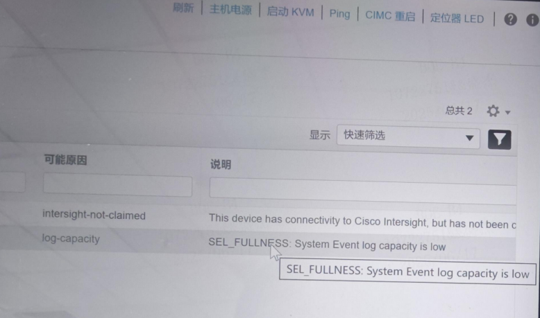

登录带外管理界面未发现任何硬件报警,但是可以看到有SEL FULLNESS: System Event log capacity is low的提示。

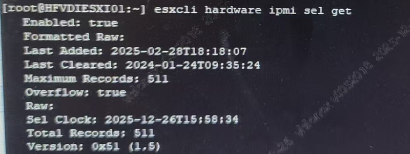

依据上述现象来判断,此问题是由于ESXI主机的硬件日志满了导致的。可以使用SSh连接到ESXI主机,然后运行esxcli hardware ipmi sel get命令查看到当前主机最大的Records记录条目数量的相关信息。(如果此命令运行报错,可以尝试把esxcli替换为localcli之后重试)
依据下面的案例来看,当前ESXI主机的当前最大硬件Records记录条目数(Maximum Records)是511条,当前硬件总共记录Records记录条目数(Total Records)是511条。

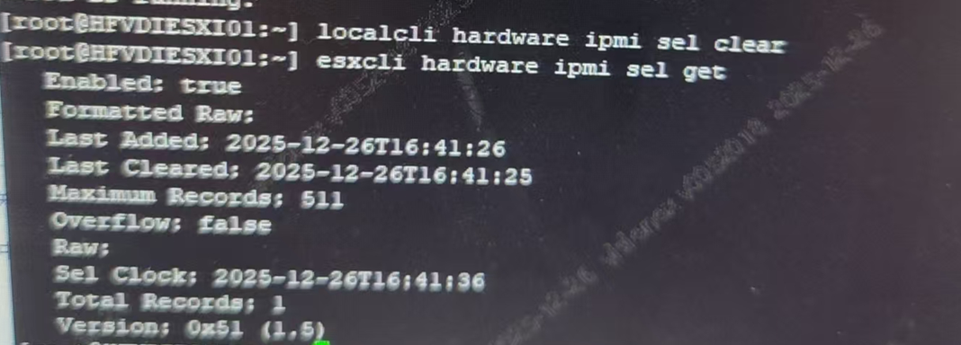

想要解决此问题,您需要运行esxcli hardware ipmi sel clear命令来清理相关记录。(如果此命令运行报错,可以尝试把esxcli替换为localcli之后重试)
依据下面的案例来看,执行清理命令之后,当前ESXI主机的当前最大硬件Records记录条目数(Maximum Records)还是511条,但是当前硬件总共记录Records记录条目数(Total Records)变为1条。
清理成功后,此报错在等待一段时间后会自行消失,无需进行其他操作。
