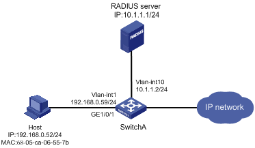

组网需求
如图2所示,用户Host通过Switch连接到网络。为了提高安全性,可以通过配置MAC地址用户名远程认证,实现在远程服务器上完成用户身份的认证。
图2 启动MAC地址认证对接入用户进行RADIUS认证

1. SwitchA 的配置
# 配置RADIUS方案。
<SwitchA> system-view
[SwitchA] radius scheme 2000
New Radius scheme
[SwitchA-radius-2000] primary authentication 10.1.1.1 1645 key abc
[SwitchA-radius-2000] user-name-format without-domain
[SwitchA-radius-2000] quit
# 配置ISP域的AAA方案。
[SwitchA] domain domain2
[SwitchA-isp-domain2] authentication lan-access radius-scheme 2000
[SwitchA-isp-domain2] authorization lan-access radius-scheme 2000
[SwitchA-isp-domain2] quit
# 开启端口GigabitEthernet1/0/1的MAC地址认证特性。
[SwitchA] mac-authentication interface gigabitethernet1/0/1
 Mac-auth is enabled on port GigabitEthernet1/0/1.
# 配置MAC地址认证用户所使用的ISP域。
[SwitchA] mac-authentication domain domain2
# 配置MAC地址认证的下线定时器和静默定时器。即交换机每隔180秒就对用户是否下线进行检测;并且当用户认证失败时,需等待3分钟后才能对用户再次发起认证。
[SwitchA] mac-authentication timer offline-detect 180
[SwitchA] mac-authentication timer quiet 180
# 配置MAC地址认证用户名格式:使用带连字符的MAC地址作为用户名与密码,其中字母小写。
[SwitchA] mac-authentication user-name-format mac-address with-hyphen lowercase
# 开启全局MAC地址认证特性。
 Mac-auth is enabled globally.
2. RADIUS server的配置
# 以Host的MAC地址作为用户名,创建RADIUS用户并进入RADIUS服务器用户视图
<SwitchB> system-view
[SwitchB] radius-server user 68-05-ca-06-55-7b
# 指定用户的密码为明文123456。
[SwitchB-rdsuser-68-05-ca-06-55-7b] password simple 123456
[SwitchB-rdsuser-68-05-ca-06-55-7b] quit
# 配置RADIUS客户端IP为10.1.1.2,共享密钥为明文abc。
[SwitchB] radius-server client-ip 10.1.1.2 key simple abc
1.4.6  验证配置
# 显示全局MAC地址配置信息。
<SwitchA> display mac-authentication
MAC address authentication is enabled.
 User name format is MAC address in lowercase, like xx-xx-xx-xx-xx-xx
 Fixed username:mac
 Fixed password:not configured
          Offline detect period is 180s
          Quiet period is 180s.
          Server response timeout value is 100s
          The max allowed user number is 2048 per slot
          Current user number amounts to 1
          Current domain is domain2
Silent Mac User info:
         MAC Addr               From Port           Port Index
Gigabitethernet1/0/1 is link-up
  Authenticate success: 1, failed: 0
  Max number of on-line users is 2048
  Current online user number is 1
          MAC Addr         Authenticate State           Auth Index
          6805-ca06-557b   MAC_AUTHENTICATOR_SUCCESS    0
<略>
<SwitchA> display connection
Slot:  1
Index=0  ,Username=68-05-ca-06-55-7b@domain2
 IP=N/A
 Ipv6=N/A
 MAC=6805-ca06-557b
 Total 1 connection(s) matched on slot 1.
 Total 1 connection(s) matched.
