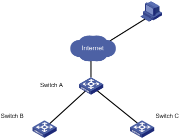

堆叠配置举例
1. 组网需求
Switch A与Switch B、Switch C通过堆叠口相连,组成一个堆叠。
Switch A作为主交换机,Switch B、Switch C作为从交换机,网络管理员通过Switch A实现对Switch B、Switch C的管理。
2. 组网图
图1-1 配置堆叠功能示例图
3. 配置步骤

# 切换到从交换机Switch B上进行配置。
<stack_0.Sysname> stacking 1
<stack_1.Sysname>
# 在从交换机Switch B上显示堆叠信息。
<stack_1.Sysname> display stacking
Slave device for stack.
Member number:1
Management-vlan:1(default vlan)
Main device mac address: 000f-e20f-c43a
# 切换回主交换机Switch A上进行配置。
<stack_1.Sysname> quit
<stack_0.Sysname>
# 切换到从交换机Switch C上进行配置。
<stack_0.Sysname> stacking 2
<stack_2.Sysname>
<stack_2.Sysname> quit
<stack_0.Sysname>
